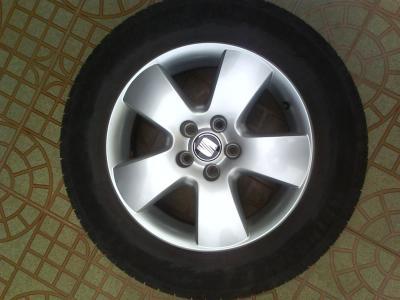

Nozalpalencia Publicado 29 de Noviembre del 2012 Denunciar Publicado 29 de Noviembre del 2012 (editado) Hola buenas, pues resulta que he comprado unas llantas para mi a4 siendo de cinco tornillos, y hoy al ir a ponerlas resulta que los tornillos de mi coche están más separados que los de la llanta y no se pueden poner, alguna solucion?? me encantaria poder poner esas llantas, gracias! Editado 29 de Noviembre del 2012 por Nozalpalencia Responder
GoNzCiD Publicado 29 de Noviembre del 2012 Denunciar Publicado 29 de Noviembre del 2012 (editado) Personalmente no se como quedarán esas llantas en el B5, pero a parte de estetica, supongo que esas de seat seran 110x5, mientras que tu medida es 112x5. No por ser 5 tornillos todas valen.... En el interior de la llanta debiera venir la medida al completo, tornillería, ancho de llanta y ET. Antes de nada hay que contemplar todos estas medidas no sea que te pase lo que ya has vivido o que las ruedas te peguen en la suspensión o se te salgan de la carrocería. No obstante, si las llantas que tienes son 110x5 podrás comprar unos tornillos excentricos que mitigarán esos 2mm de diferencia y en cuanto a tornillería te entraría. A parte del resto de cosas que te he dicho, los coches del grupo vag de ese tamaño (leon, golf y A3) suelen tener bastante ET y las ruedas acaban pegando al montarlas en una berlina Editado 29 de Noviembre del 2012 por GoNzCiD Responder
ttoni Publicado 29 de Noviembre del 2012 Denunciar Publicado 29 de Noviembre del 2012 Las del leon son 5X100, tendras que buscar otras llantas. saludos Responder
GoNzCiD Publicado 29 de Noviembre del 2012 Denunciar Publicado 29 de Noviembre del 2012 Las del leon son 5X100, tendras que buscar otras llantas. saludos Pues si toni lo sabe... ahí tienes la respuesta. Responder

Nozalpalencia Publicado 14 de Enero del 2013 Autor Denunciar Publicado 14 de Enero del 2013 Muchas gracias jejj un fallo gordo no mirarlo cuando las compre. Ahora a venderlas y buscar otras xD Enviado desde mi GT-I9003 usando Tapatalk 2 Responder
