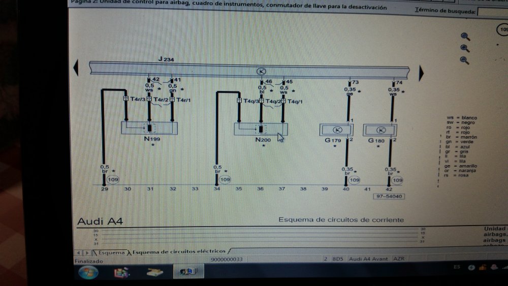

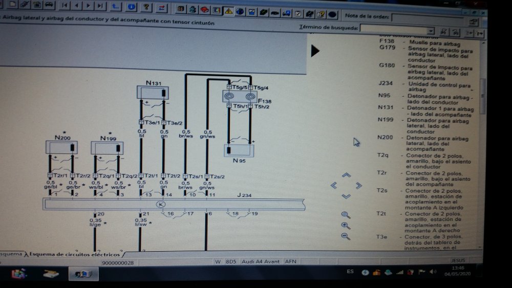

jesus20329 Publicado 4 de Mayo del 2020 Denunciar Publicado 4 de Mayo del 2020 En 1/5/2020 a las 7:31, Henrygutierrez dijo: Ya he conectado el asiento, como el pin amarillo es diferente a los del prerestylng (el de los asientos del s3 es más grande y tiene un cable mas) pues lo he dejado sin conectar, me ha saltado la luz del airbag, pero bueno seguiré yendo así hasta encontrar solución te dejo los esquemas de las conexiones del airbag de ambos modelos con 2 cables y con 3, como ves el tercer cable de color marrón va conectado a masa, los otros 2 yo me guié directamente por la foto del símbolo (pata corta y pata larga), cogiendo el detonador del lado conductor N199, cable ws/bl (blanco/azul con cable gn (verde), y cable ws/br (blanco marrón) con cable ws (blanco). Ojo, a mi me fue bien, es una A4 del 96, no se si te coinciden los colores, pero lo que si sé seguro es que la simbología es la misma. Espero haberte ayudado Responder
