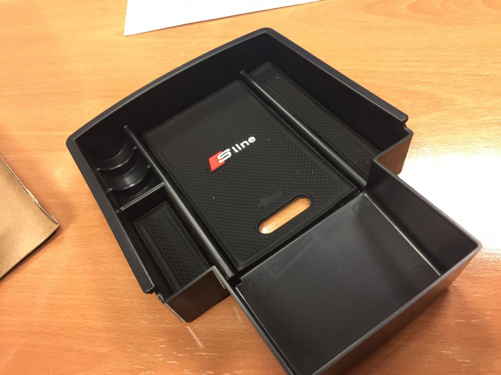

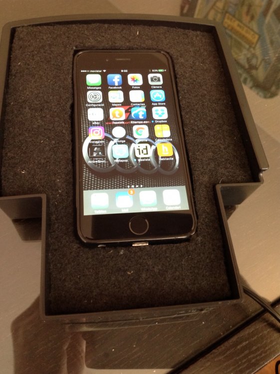

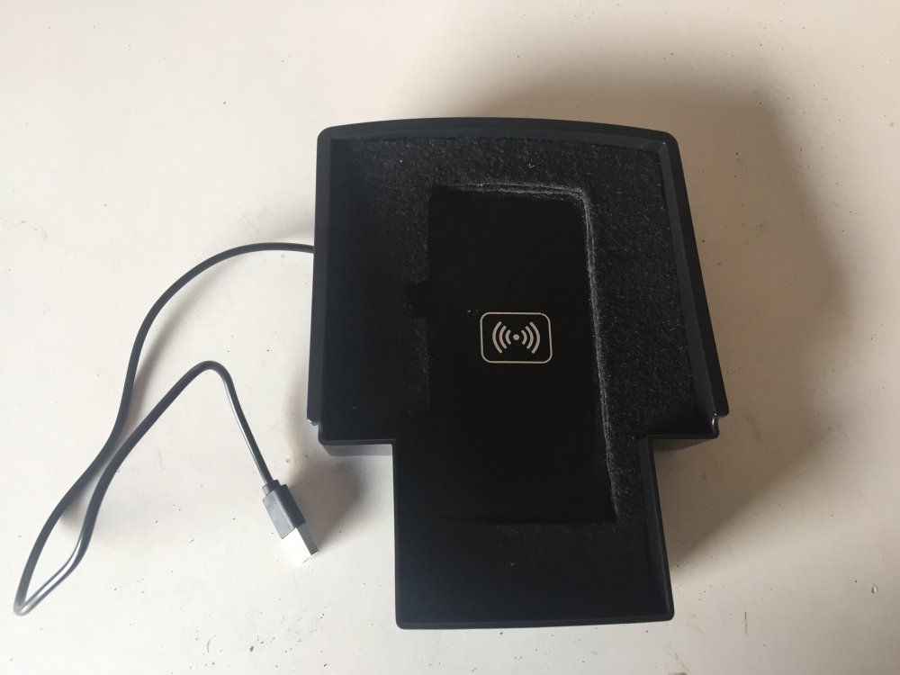

Grial Publicado 31 de Agosto del 2017 Autor Denunciar Publicado 31 de Agosto del 2017 Ahora un invento, que ideó el compañero @amrt, y al que me sumé yo después, aunque lo tenemos que dar por fallido... Se trataba de aprovechar una bandeja chinorri que llevábamos bajo el reposabrazos, y hacernos con unas bases de carga inalámbrica (chinas también, imagino que ese fue el problema); con un poco de fieltro y un buen rato de paciencia, montar el jueco justo para el móvil en la bandeja, y poder tener un cargador. Al principio pareció que funcionaba, hasta el día que el tema se recalentó demasiado, el teléfono se bloqueó, y salió un mensaje en la pantalla diciendo que hasta que no bajara la temperatura se negaba a seguir trabajando. Es decir, si no queréis que ardan vuestros teléfonos y vuestros coches, ni lo intentéis... Responder

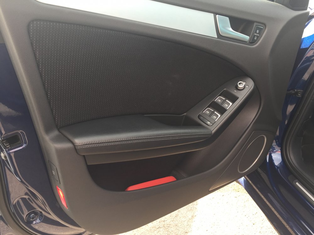

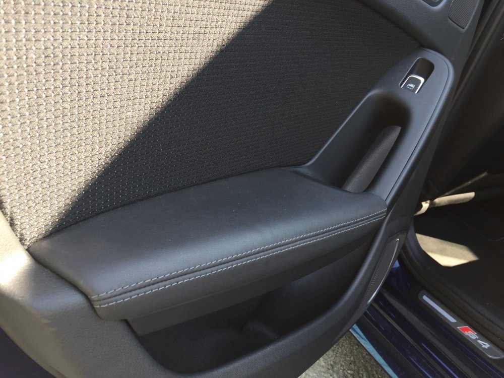

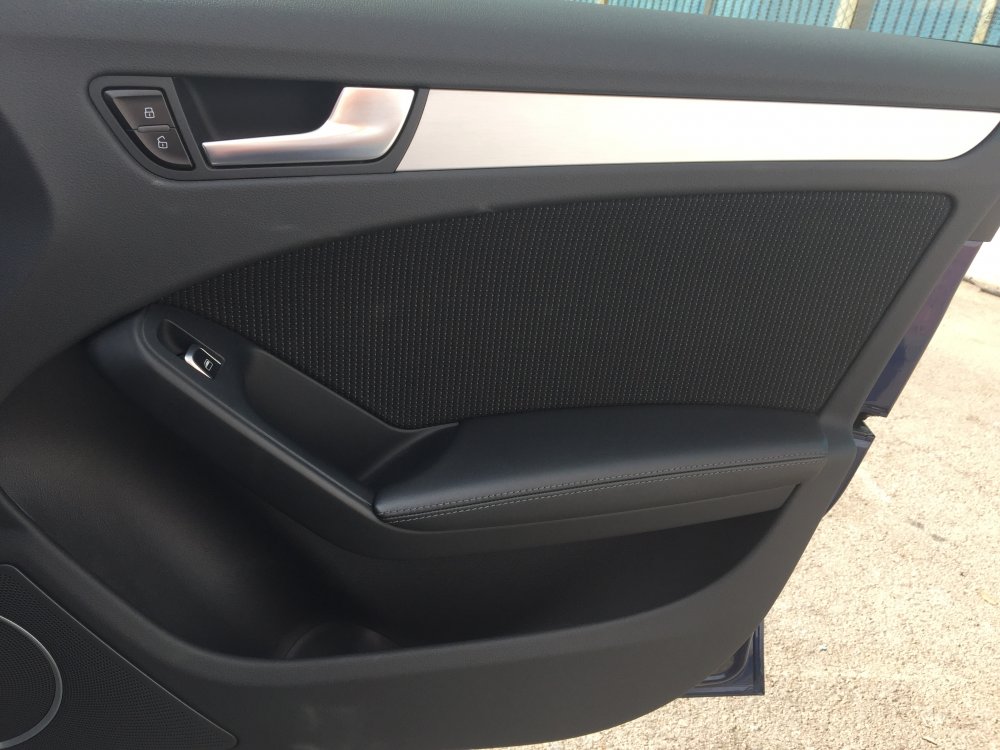

Grial Publicado 31 de Agosto del 2017 Autor Denunciar Publicado 31 de Agosto del 2017 Ahora otra liada más, "gracias" a los amigos jajaja !! Si es que no se puede entrar en un link de compra a las 8 de la mañana, con las defensas bajas y medio dormido, porque acabas dando a comprar compulsivamente.... Un buen día aparece un link de compra de apoyabrazos de las puertas en piel, y claro, pasa lo que pasa... Que te lias.... Y la verdad es que el cambio es espectacular !! Responder

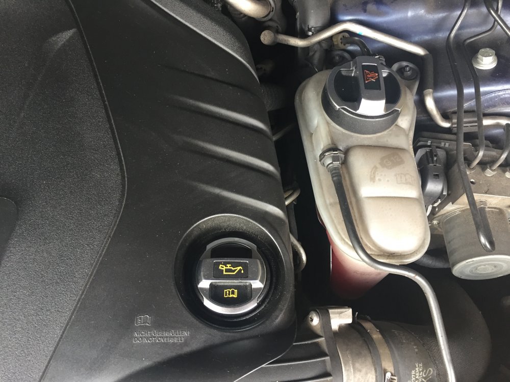

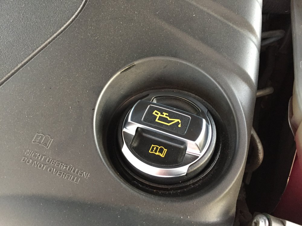

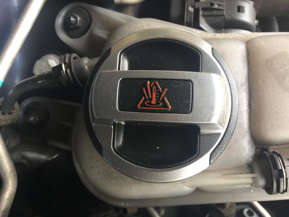

Grial Publicado 31 de Agosto del 2017 Autor Denunciar Publicado 31 de Agosto del 2017 Ahora viene otra frikada..... Te lías a hablar de los tapones que lleva el motor del R8, y... Como el R8 no se puede comprar pero los tapones sí, pues ya estamos... Acabas comprando tapones molones para el aceite y para el refrigerante... Sí, sí, es cierto, muuuuy freakie... Responder

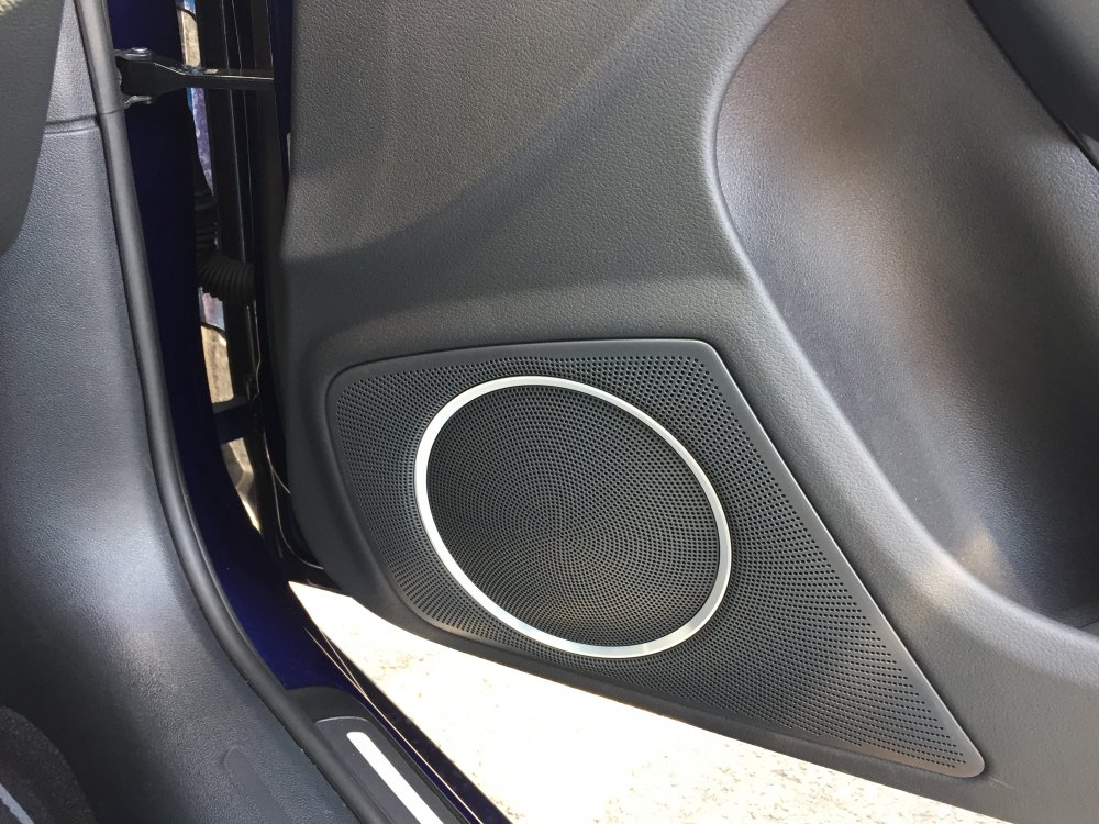

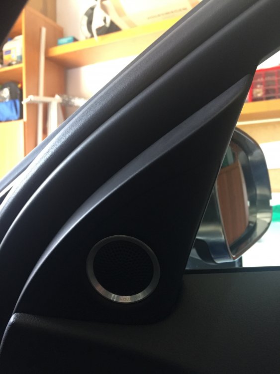

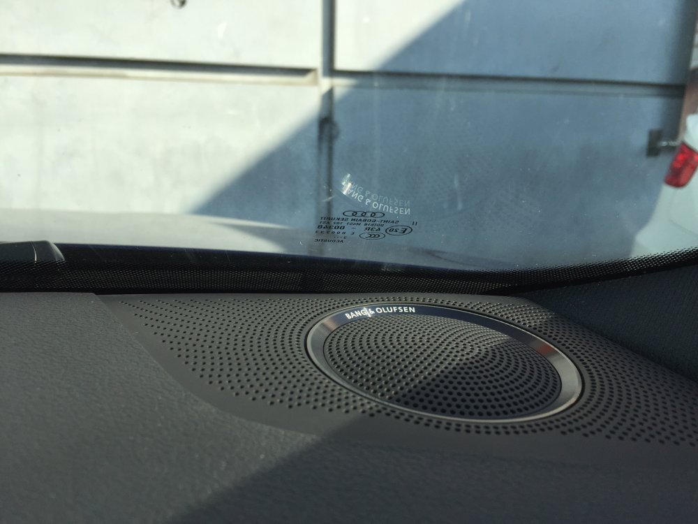

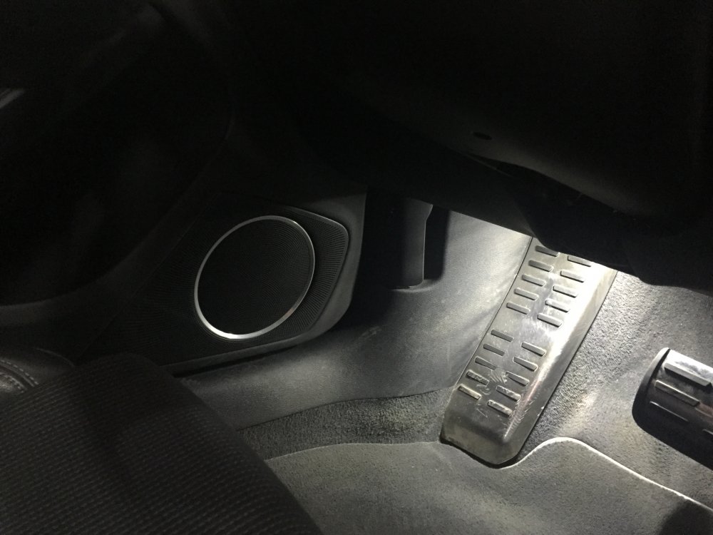

Grial Publicado 31 de Agosto del 2017 Autor Denunciar Publicado 31 de Agosto del 2017 Ahora la penúltima, que se ha ido gestando a lo largo de los meses (de hecho aún no está terminado completamente). Empecé poniéndome a buscar las tapas Bang & Olufsen de los altavoces, y una vez más te lías (o te acabas liando mutuamente con los demás, que es lo que ha pasado), y acabas cambiando las tapas, y los altavoces, por un conjunto B&O. Aunque a algún compañero no acaba de convencerle el cambio, personalmente estoy muy contento con la ganancia en calidad y nitidez del sonido, a mi parecer es mucho más limpio, ya no se trata de llevarlo a volúmenes altos, sino que en el funcionamiento normal, para mi es mejor sonido, comparado con el Audi Sound System que llevaba de origen. La instalación es prácticamente quitar y poner altavoces, con algunas excepciones. Los de los laterales del salpicadero (medios en el B&O y tweeters en el ASS) requieren cambio de conectores; otra excepción es que como el ASS no lleva altavoz en las puertas, hay que cablear hasta allí para poner los tweeter B&O, igual que para instalar los medios que van en el pilar D (esta es la parte que tengo aún pendiente, quizás la próxima semana). Responder

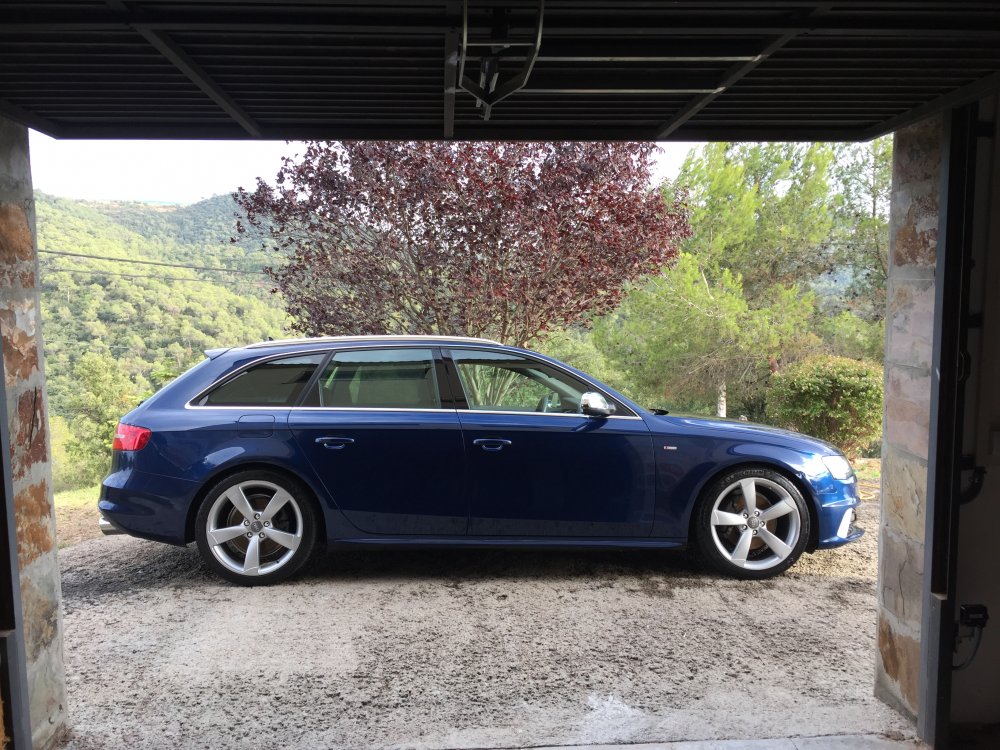

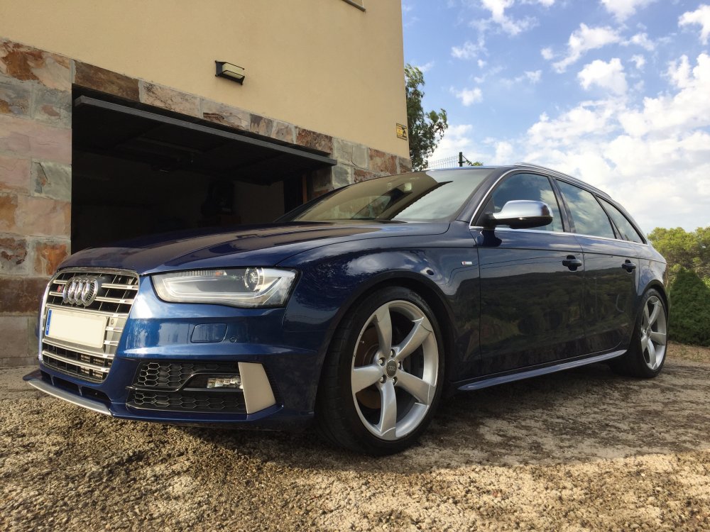

Grial Publicado 31 de Agosto del 2017 Autor Denunciar Publicado 31 de Agosto del 2017 Y ya CASI estamos... Como recordaréis, el año pasado cambié los muelles de la suspensión, y puse unos Eibach Pro Kit, siendo ya consciente de que los amortiguadores de origen iban a sufrir más, de forma que más pronto que tarde habría que cambiarlos. El momento llegó hace unos meses, ASÍ que me hice con unos Bilstein B8, y al lío, ya está el conjunto cambiado. Ocurrió lo que a muchos, los primeros días se quedó ligeramente más alto (muy poco), pero tras el tiempo que ha pasado, ya han asentado, y ha recuperado la altura que debía (-30mm respecto a la de serie, como la Sline). Bueno, pues felicitar a los que hayan llegado hasta aquí, y espero que os hayan gustado los bricos y las fotos !! Pongo un par de fotos de hace pocos días, para celebrar que ya hemos llegado a los 150.000 kms, jajaja !! Saludos !!! Responder

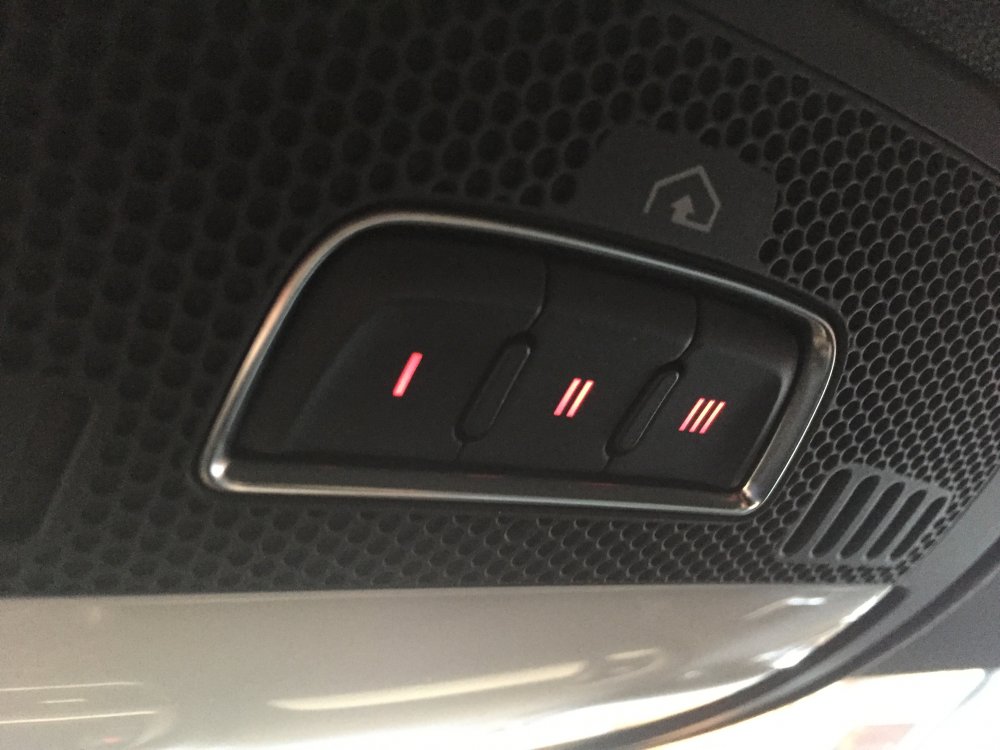

Grial Publicado 1 de Septiembre del 2017 Autor Denunciar Publicado 1 de Septiembre del 2017 Gracias, señores !! Y como comentó ayer Juan Carlos, me había dejado el último brico... Nueva versión del Homelink; antes lo llevaba en el botón de la cortinilla, porque solamente tenía que abrir una puerta, pero ahora tras cambio de residencia, son dos las puertas que hay que abrir, ASÍ que me lancé a por un plafón superior con la botonera Homelink; el arte del señor @durango96 consiguió conectar dos de los botones al mando (es un solo mando pequeño con dos botones, y el iluso del que me instaló el sistema en casa me dijo que era imposible conseguirlo). Pues no, no es imposible, de hecho no lo dudé ni un instante jajaja !! Ahí va foto de la botonera !! Responder
