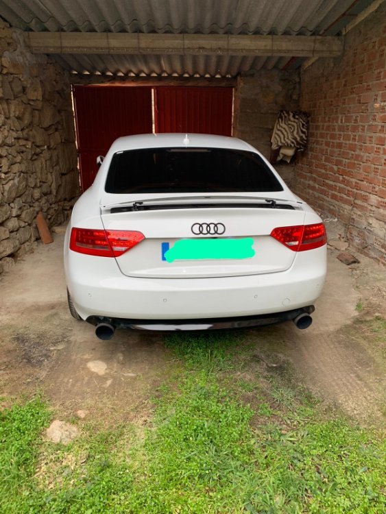

blus - a5 Publicado 1 de Septiembre del 2017 Denunciar Publicado 1 de Septiembre del 2017 Nada tio, estamos para echar una mano. Ponte una fotillo del bicho con el aleron!! Responder
Fernandodelcerro Publicado 27 de Octubre del 2018 Denunciar Publicado 27 de Octubre del 2018 Hola Joan soy Fernando de valencia, he visto tu aleron retractil es una pasada. Tengo un a5 del 2013 y me encantaría saber dónde podrían hacermelo, ya que yo no soy nada manitas y precio. Te dejo mi número estoy muy interesado me gustaría hablar contigo. 653242135 gracias un saludo Responder
