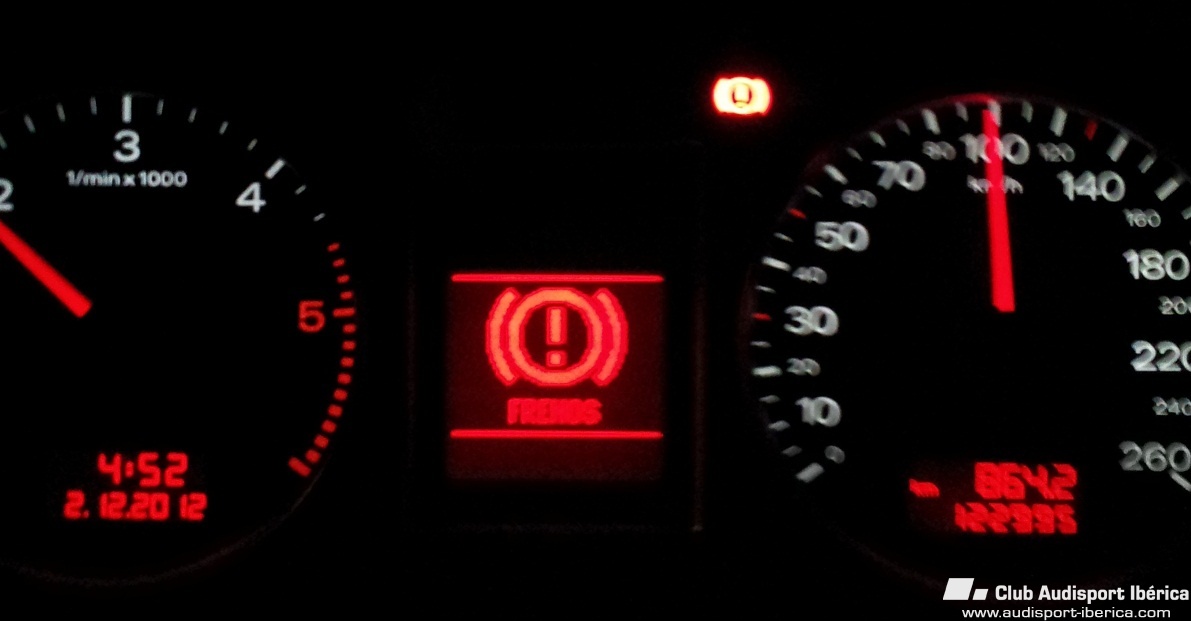

Ruben4rs Publicado 2 de Diciembre del 2012 Denunciar Compartir Publicado 2 de Diciembre del 2012 Hola llevo un par de semanas que me aparece el aviso de error con la palabra FRENOS. Por lo que he leido dicen que es por la bateria pero no noto que le cueste arrancar. Voy a intentar poner una foto del aviso. Un saludo, gracias Responder Enlace al comentario Compartir en otros sitios web More sharing options...

CorsaGSI Publicado 11 de Diciembre del 2012 Denunciar Compartir Publicado 11 de Diciembre del 2012 A mi me dio ese error la semana pasada y eran las pastillas traseras gastadas (no llevan el chivato del FIS) que hacían que el nivel del líquido de frenos estuviera un poco bajo. Ha sido cambiarlas y fuera error. Por lo que me dijeron, lo de la batería pasaba en el B6 y el tuyo por la foto del avatar parece un B7, puede ser? Responder Enlace al comentario Compartir en otros sitios web More sharing options...
Serjio Publicado 11 de Diciembre del 2012 Denunciar Compartir Publicado 11 de Diciembre del 2012 CorsaGSI a ti te saldría el aviso por el piston, al salir baja el nivel del liquido ya que es un circuito cerrado, pero a Rubén el liquido de frenos esta bien. A mi lo que me comentas me paso, estaban todas justas y saltaba, lo rellene y cuando ya llego al testigo, al meter las nuevas, todo el liquido extra se fue fuera. A ver si nos dice algo. Un saludo Responder Enlace al comentario Compartir en otros sitios web More sharing options...
