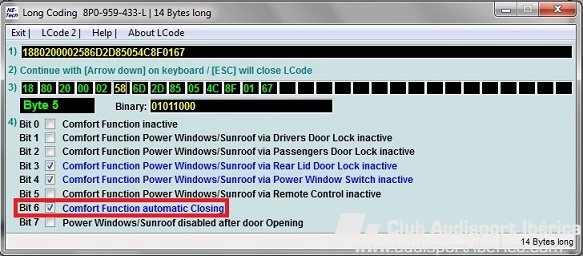

Hardsider Publicado 2 de Diciembre del 2012 Autor Denunciar Publicado 2 de Diciembre del 2012 Inauguro el post con la primera configuracion!!! jeje Ventanillas automaticas con un solo click (pulsando llave 2 seg) • Módulo 46 (Central Conv.) • Pinchar en Coding (07) • Pinchar en Long Coding Helper • Byte 5 marcar Bit 6 (Confort Function automatic Closing) • Exit • DO IT Pantallazo: Responder

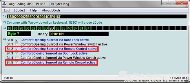

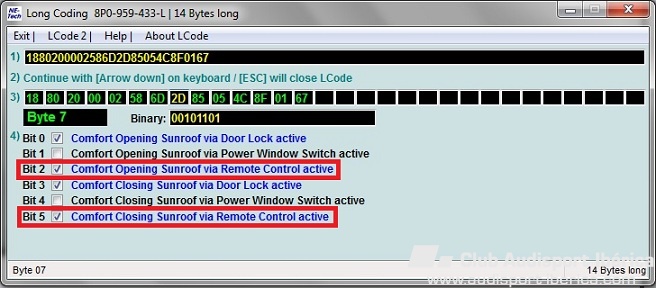

Hardsider Publicado 2 de Diciembre del 2012 Autor Denunciar Publicado 2 de Diciembre del 2012 (editado) Vamos a por la segunda!!! Esta esta muy solicitada por los Open Sky del foro... Activar apertura/cierre de techo solar desde el mando a distancia Aclaracion de lo que me hace a mi: - Pulsando apertura en llave, _Pulsando la primera vez de manera continuada eh! nada de un solo toque. Bajan 4 ventanillas a tope. Y normalmente el techo va a la posicion 1, pero hay veces que no y lo hace en la segunda pulsacion _Pulsando la segunda vez, techo solar posicion 1. _Pulsando la tercera vez, techo solar posicion 2. _Pulsando la tercera vez, techo solar posicion 3. (Abierto por completo) - Pulsando cierre en llave, pulsando 2 seg se cierran automaticamente las 4 ventanillas o las que esten en su defecto abiertas y/o techo solar. • Módulo 46 (Central Conv.) • Pinchar en Coding • Pinchar en Long Coding Helper • Byte 7 Bit 2 Comfort Opening Sunroof via Remote Control active • Byte 7 Bit 5 Comfort Closing Sunroof via Remote Control active • Exit • DO IT! Pantallazo: Editado 2 de Diciembre del 2012 por Hardsider Responder

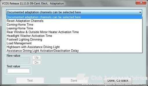

Hardsider Publicado 3 de Diciembre del 2012 Autor Denunciar Publicado 3 de Diciembre del 2012 Bueno expongo el primer problema que encuentro en mi Restyling. Se trata de cambiar el numero de ciclos de los intermitentes. Os pongo la configuracion que existe en el foro para A3 8P1. Cambiar numero de ciclos de los intermitentes • Módulo 9 • Pinchar en Adaptation 10 • En el menú desplegable seleccionar Confort turn signals (cicles), que pertenece al canal 31. • En “New Value” poner los ciclos que se quiere que de el intermitente con un toque. • Permite poner de 1 hasta 5 pulsaciones y marcamos TEST. De fábrica viene con 3. • Después SAVE • DO IT Pues tras hacer los pasos en nuestros coches A3 8PA aparece esto: Como podeis observar, en el menu desplegable no aparece la opcion "Confort turn signals" perteneciente al canal 31... Necesito que me ayudeis para sacar la configuracion real del restyling Phase1. Gracias y un saludo Responder
