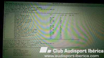

carlescollet Publicado 3 de Diciembre del 2014 Denunciar Publicado 3 de Diciembre del 2014 Muy buenas. Acabo de pasar por primera vez el vagcom y tengo un poco de lio aun. Leyendo por el foro veo que las centralitas nuevas son las MY10 y yo al pasar el vag com me pone que es la MY8, entonces la mia es phase 1 como la tuya? Adjunto foto para que veais la informacion, PD: En el canal 56 days counter significa tiempo o edad del coche? Responder
tome1994 Publicado 4 de Diciembre del 2014 Denunciar Publicado 4 de Diciembre del 2014 no se ve muy bien la foto. peor si nos dices de que año y mes es tu coche te podemos ayudar!! saludos! Responder
Hardsider Publicado 4 de Diciembre del 2014 Autor Denunciar Publicado 4 de Diciembre del 2014 Creo que su coche es de los primeros restyling... lo que me extraña la centralita porque la mia es MY09. Podrias comprobar si tienes modulo 09 y 46 separados. Responder
carlescollet Publicado 4 de Diciembre del 2014 Denunciar Publicado 4 de Diciembre del 2014 En modulo 46 lo tengo seguro y el 9 juraría que también, pero mirando tu configuración en el módulo 46 para poner la luz antiniebla de giro no tengo el byte 32 me llega sólo al 13 o al 14 Responder

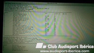

carlescollet Publicado 4 de Diciembre del 2014 Denunciar Publicado 4 de Diciembre del 2014 (editado) Aquí la foto ampliada PD: no me deja desde el móvil ya la colgaré después desde el ordenador Editado 4 de Diciembre del 2014 por carlescollet Responder
carlescollet Publicado 4 de Diciembre del 2014 Denunciar Publicado 4 de Diciembre del 2014 Bueno, no me deja colgar la foto pongo la informacion manual y asi me aclarais la duda Control module:8P0 920 931 s labels:8p0-920-xxx-17-MY8. clb Responder
carlescollet Publicado 4 de Diciembre del 2014 Denunciar Publicado 4 de Diciembre del 2014 Bueno, no me deja colgar la foto pongo la informacion manual y asi me aclarais la duda Control module:8P0 920 931 s labels:8p0-920-xxx-17-MY8. clb perdón me parece que esta información es erronea Adress:46 central conv. Labels 8P0 959 433.lbl Part No: 8P0 959 433 L Component: KSG H11 0080 Responder
Hardsider Publicado 5 de Diciembre del 2014 Autor Denunciar Publicado 5 de Diciembre del 2014 Creo que el problema viene con tu cable de vagcom. Contra mas nuevo mas bits aparecen identificados, hay coches de mediados de 2007 que han activado luces de giro asi que no es probema de la centralita sino del vagcom. Responder
