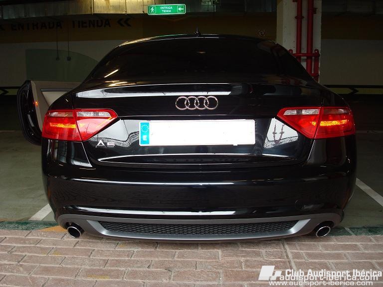

Buenas noches a todos desde mañolandia, os comento, voy a adquirir un A5 2.0 TFSI negro esta misma semana sin kit S Line, el tema es que quiero hacerle un par de cosillas, he estado mirando por el foro, pero está todo un poco disperso y me gustaria que me echarais una mano.
Lo que quiero hacerle es:
1. Taloneras laterales s5 ( he visto que en el conce están montadas y pintadas por 299 euros).
2. Difusor trasero con dos salidas de escape. Aquí tengo varias dudas:
Me venden un escape de un 3.0 TDI que ya viene desde origen con dos salidas, sería valido para mi 2.0 gasolina? O es mejor que me hagan un empalme desde el escape izquierdo?
Que difusor le tengo que poner? Donde lo puedo comprar? El tema es que por lo que he ledio, si no llevo el paragolpes trasero s-line no puedo ponerle difusor no? Me gusta el paragolpes trasero del usuario "tambor" de este foro, pongo la foto, espero que no le sepa mal.
Me valdría un paragolpes del 3.0 TDI?
Bueno muchas gracias a todos y espero vuestra ayuda!!
Buenas ebrocop!!!! Bienvenido!!!Mira con respecto a lo del difudor trasero, si tu coche no tiene sline exterior no le puedes poner ese difusor. Has de cambiar el paragolpes por el del sline/ s5 (es el mismo) y ahi ya puedes poner el difudor que mecionas y si ke te vale el paragolped de un 3,0 tdi.
un saludo y cualkier duda aqui estamos
Las talonerad tienes las referencias envel foro, yo mismo las puse en mayo y quedan de vicio. El aleron creo ke le hay original pero no se referencias y en cuanto al escape se.ha hablado mucho del tema pero creo que nadie al final se ha atrevido a poner el escape de un diesel a un gasolina y viceversa, mi consejo es ke buskes el del 3,2 fsi o que vayas a una casa de escapes y te lo hagan bien hecho. por cierto yo tengo el difusor de una salida a cada lado por aki ( el normal, que te vale para el paragolpes que tienes ahora) si te interesa m lo dices que se te queda barato ejjejeje.
un saludo
