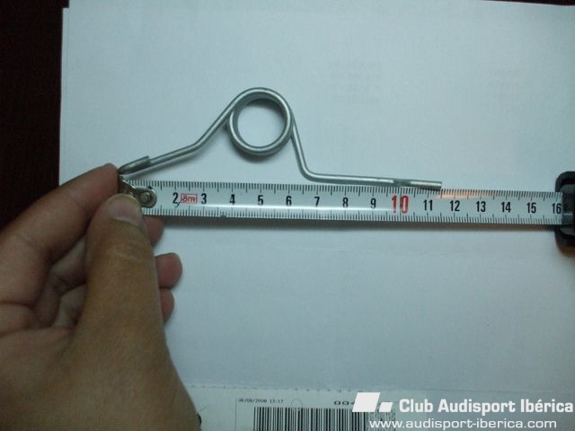

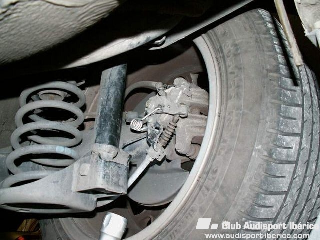

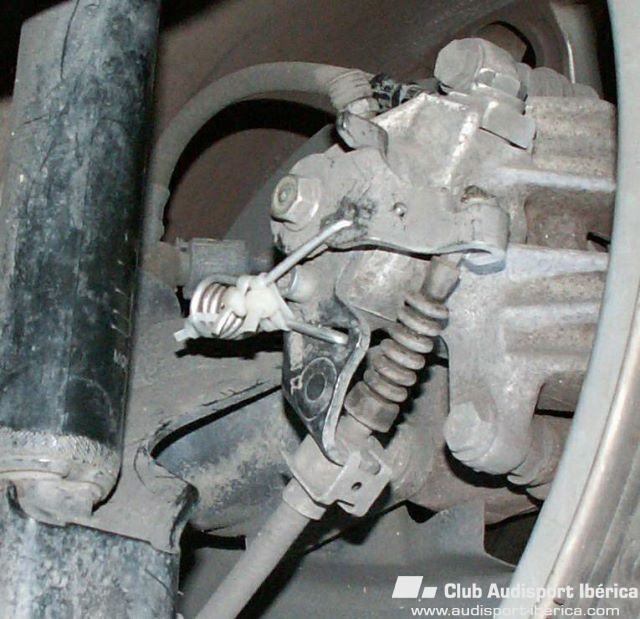

ANGEL FERNANDEZ Publicado 8 de Diciembre del 2012 Denunciar Compartir Publicado 8 de Diciembre del 2012 Hola lo de los muelles son validas para todo tipo de pinzas del grupo vag fijate en las pinzas traseras de cualquier modelo y veras que tienen unos agujeros se ponen recojiendos con unas bridas y con el freno de mano quitado los llevan todos ahora pero estan preparados todos los antiguos para solamente ponerselos son cinco minutos en un elevador son solamente recomendables porque recogen mejor los frenos traseros a su lugar de reposo y la frenada es mas repartida e uniforme los muelles se los puse hace unos meses al mio se pueden poner dos tipos unos de voswagen y otros de seat leon II,seat exeo etc... que son mas reducidos y tienen mas fuerza estos ultimos que son mas recomendables es la referencia: 1K0615295 y 1K0615296 guardan mano lo malo es que te piden que compres 10 unidades de cada uno y es la put*da pero si preguntas en un concesionario en condiciones no te putearan en comprar tantos yo los compre en Ciudad Real en el concesionario general que hay de wosvagen,audi y seat que se llama Tresa,si no los pudieras comprar me lo dices y yo cuando fuera a Ciudad Real yo soy de un pueblo de Valdepeñas te los podria comprar porque alli no hay problemas de unidades y te los mandaria por correos salen los dos por unos 5 euros en total mas o menos.Te queria poner unas fotos de los muelles pero en mensaje privado no se ponerlas pero si pones estas referencias en gogle te informaras de como se ponen y de como son. Lo de los portapinzas traseros hay dos tipos los de traccion delantera y quatro son diferentes por unos milimetros,yo los mios se los compre nuevos originales en la voswagen los del Golf IV gti de 180 cv pero de traccion delantera y son plug and play en desguace son dificiles de encontrar los de traccion delantera y no tanto los de traccion quatro ,si le pones de un quatro y el tuyo es traccion delantera tienes que estar poniendo una pletina entre el portafrenos y la pinza para desplazarla que no se si vendian por ebay o te la haga un tornero sabiendo las medidas o tambien hay gente que ponia unas aradelas que para mi parecer es una chapuza.Un saludo. Responder Enlace al comentario Compartir en otros sitios web More sharing options...
ANGEL FERNANDEZ Publicado 8 de Diciembre del 2012 Denunciar Compartir Publicado 8 de Diciembre del 2012 Foto de el muelle de Seat. Responder Enlace al comentario Compartir en otros sitios web More sharing options...
ANGEL FERNANDEZ Publicado 8 de Diciembre del 2012 Denunciar Compartir Publicado 8 de Diciembre del 2012 Otra. Responder Enlace al comentario Compartir en otros sitios web More sharing options...
