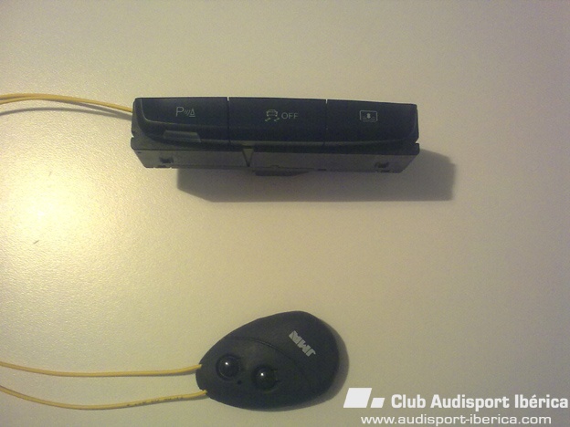

Muy buenas, cansado de que anden rodando los mandos por el coche me he lanzado con el siguiente brico que he visto en el foro de los A5:
http://www.audisport...nera-del-coche/
La única duda que tengo es como conseguir que el led de la botonera se encienda cuando pulsas el boton, al parecer el Pinout del conector de la botonera es el siguiente:
1.- pulsador "P"
2.- masa
3.- LED adicional del pulsador "P"
4.- 12V
5.-ESP
6.- iluminación nocturna
7.- Pulsador cortinilla trasera
8.- N/A
Mi duda es si alguien sabe que conexiones entre el mando del garaje y la botonera, o en la botonera debo hacer para que se encienda el led al pulsar el boton.
Muchas gracias a todos por la ayuda.

Bueno al final he conseguido que luzca pero al revés de como quería, consigo que luzca de continuo y cuando pulsas que se apague, seguiré investigando.
