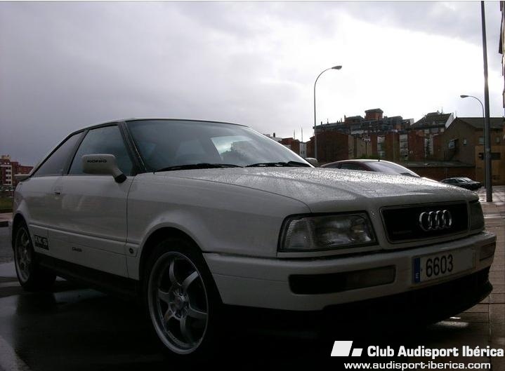

coupequattrogrip Publicado 4 de Diciembre del 2012 Denunciar Publicado 4 de Diciembre del 2012 Hola, soy nuevo aqui jeje, me gustaria que por favor alguien pudiese resolver mi duda, tengo un Audi Coupe Quattro 2.8 V6 de 1992 (el de la foto) cuya calefaccion es la normal ( la de ruletas) . Hace poco me regalaron un climatizador electronico de un audi 100 2.8 v6 C4 ( el que viene con ordenador). Teoricamente es el mismo pero un amigo que tiene otro audi 100 limited 2.5 TDI me ha dicho que no puedo adaptarlo ya que lleva muchiisimo cableado amén de ir conectado a centralita y mas cosas. ¿ Podría adaptarlo de alguna forma? Muchas gracias de antemano. (: Responder
