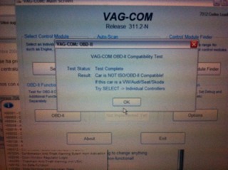

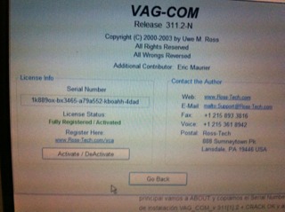

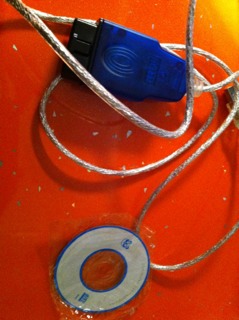

bloky Publicado 4 de Diciembre del 2012 Denunciar Publicado 4 de Diciembre del 2012 Ayer estuve probando el cable que tenía para conectar con mi León. Tenía instalado el VAG com 311.2 lo desinstalé y volví a instalar dejándolo registrado y nada, solo puedo entrar al modulo 55, ni lectura de errores ni mucho menos poder activar pitido de la alarma etc. En el León hice de todo, llaves, casar un cuadro de golf etc pero no se por qué en el a4 ni soy capaz de conectar. ¿Algún consejo? Responder

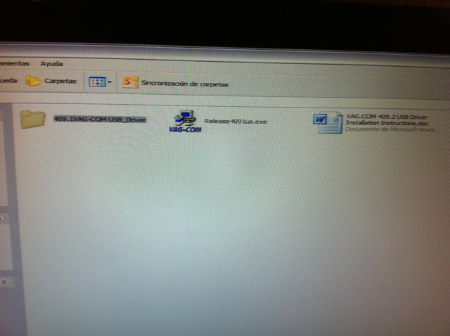

bloky Publicado 4 de Diciembre del 2012 Autor Denunciar Publicado 4 de Diciembre del 2012 Y este es el cd de drivers que tenía con el cable (eBay). Responder
bloky Publicado 4 de Diciembre del 2012 Autor Denunciar Publicado 4 de Diciembre del 2012 A lo mejor es cosa de los drivers y alguno tenéis unos más apropiados... Responder

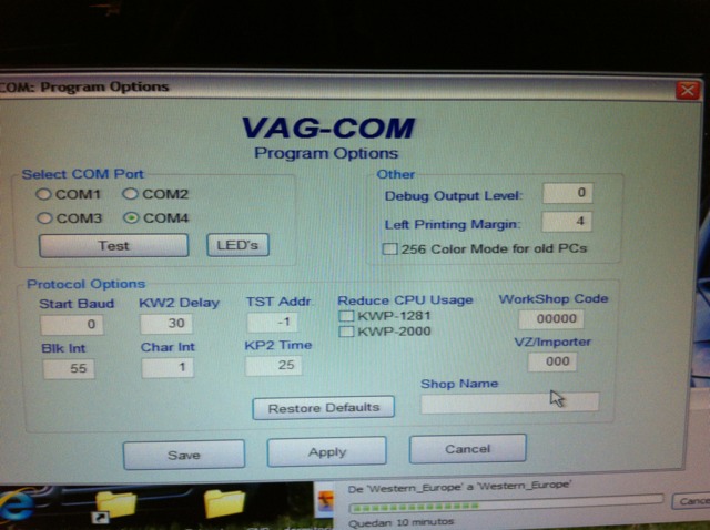

Loren b6 Publicado 4 de Diciembre del 2012 Denunciar Publicado 4 de Diciembre del 2012 Cámbiale los parámetros iniciales antes de darle al test y guardar a ver que tal? Responder
bloky Publicado 4 de Diciembre del 2012 Autor Denunciar Publicado 4 de Diciembre del 2012 ¿Que son los parámetros iniciales? Lo que aparece en program options? Responder
bloky Publicado 4 de Diciembre del 2012 Autor Denunciar Publicado 4 de Diciembre del 2012 No será esto que he visto por un foro: Os cuento como , el archivo se llama VAGUSB.inf dentro de la carpeta de VAGCOM. Modificar todas las entradas que pone F20 por vuestro IDProduct, Se ve con el USBViewer El archivo es esto: [FtdiHw] %USB\VID_0403&PID_6001.DeviceDesc%=FTD2XX, USB\VID_0403&PID_6001 [ControlFlags] ExcludeFromSelect=USB\VID_0403&PID_6001 ;[PreCopySection] ;HKR,,NoSetupUI,,1 [DestinationDirs] DefaultDestDir = 11 FTD2XX.Files.Ext = 10,System32\Drivers FTD2XX.Files.Dll = 11 FTD2XX.Files.Exe = 11 [DefaultInstall] CopyFiles=FTD2XX.Files.Ext, FTD2XX.Files.Dll, FTD2XX.Files.Exe AddReg=FTD2XX.AddReg, FTD2XX.UnInst ;---------------------------------------------------------------; ; For Win98 ... ; [FTD2XX] CopyFiles=FTD2XX.Files.Ext, FTD2XX.Files.Dll, FTD2XX.Files.Exe AddReg=FTD2XX.AddReg, FTD2XX.UnInst [FTD2XX.AddReg] HKR,,DevLoader,,*ntkern HKR,,NTMPDriver,,VAGUSB.sys HKLM,"System\Currentcontrolset\Services\FTD2XX\Par ameters","MaximumTransferSize",0x10001,4096 HKLM,"System\Currentcontrolset\Services\FTD2XX\Par ameters","DebugLevel",0x10001,2 [FTD2XX.Files.Ext] VAGUSB.sys [FTD2XX.Files.Dll] VAGUSB.dll [FTD2XX.Files.Exe] VAGUSBUN.exe VAGUSBUN.ini [FTD2XX.UnInst] HKLM,%WINUN%,"FTD2XX" HKLM,%WINUN%\FTD2XX , "UninstallString",,"%11%\VAGUSBUN.exe %11%\VAGUSBUN.INI" HKLM,%WINUN%\FTD2XX , "DisplayName",,"VAG-COM USB Driver" ;---------------------------------------------------------------; ; For Win2000 ... ; [FTD2XX.NT] CopyFiles=FTD2XX.Files.Ext, FTD2XX.Files.Dll, FTD2XX.Files.Exe AddReg=FTD2XX.AddReg, FTD2XX.UnInst [FTD2XX.NT.Services] Addservice = FTD2XX, 0x00000002, FTD2XX.AddService [FTD2XX.AddService] DisplayName = %FTD2XX.SvcDesc% ServiceType = 1 ; SERVICE_KERNEL_DRIVER StartType = 3 ; SERVICE_DEMAND_START ErrorControl = 1 ; SERVICE_ERROR_NORMAL ServiceBinary = %10%\System32\Drivers\VAGUSB.sys LoadOrderGroup = Base ;---------------------------------------------------------------; [strings] Ftdi="Ross-Tech" USB\VID_0403&PID_6001.DeviceDesc="VAG-Com Compatible USB Interface" FTD2XX.SvcDesc="VAGUSB.sys VAG-Com USB driver" WINUN="Software\Microsoft\Windows\CurrentVersion\U ninstall" DriversDisk="VAG-COM USB Drivers Disk" Os marco en negrita un ejemplo, ponia PID_F02 y lo cambie por PID_6001 que es mi IDPRODUCT. IMPORTANTE En vagcom marcar como puerto el USB Baud a 9600 Y force Dump COn esto os funciona forzando el friver de VAGCOM interface y Puerto USB. Responder
Loren b6 Publicado 4 de Diciembre del 2012 Denunciar Publicado 4 de Diciembre del 2012 Yo digo donde pone init parameters en las opciones del programa. De esto que pones ahí no se nada. Saludos Responder
bloky Publicado 4 de Diciembre del 2012 Autor Denunciar Publicado 4 de Diciembre del 2012 Entiendo que aquí ¿Pero que cambio? Responder
Loren b6 Publicado 4 de Diciembre del 2012 Denunciar Publicado 4 de Diciembre del 2012 Ok, perdona pero no es igual que el mío. Cuando lo tienes ya enchufado al coche y todo preparado le das a test y que pone? Responder

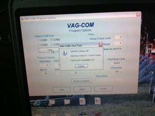

bloky Publicado 4 de Diciembre del 2012 Autor Denunciar Publicado 4 de Diciembre del 2012 Aparece la segunda imagen del post Responder
bloky Publicado 4 de Diciembre del 2012 Autor Denunciar Publicado 4 de Diciembre del 2012 Fast subcampeón COMPATIBLE NO y debería poner yes Responder
alagar27 Publicado 4 de Diciembre del 2012 Denunciar Publicado 4 de Diciembre del 2012 No será q no será compatible o sea q el a4 es más moderno q el león y necesitas d una version software más moderna q la q tienes? Enviado desde mi S2 usando Tapatalk 2 Responder
bloky Publicado 4 de Diciembre del 2012 Autor Denunciar Publicado 4 de Diciembre del 2012 Podría ser respecto al cable, porque la versión de vag com 311.2 si es compatible. En el test de errores aparece a4 b6. Por otro lado mi León Fr era más nuevo por meses que mi A4. Probaré a eliminar los drivers y el vag com bien, y a reinstalar y probar más drivers de cables, o yo que se... Solo quería activar el auto cierre en marcha, lo de las ventanas con el mando y el pitido de la alarma, que ya lo hice en el León. Yo creo que al final lograré conectar, si no no me leería el módulo 55 digo yo... Responder
