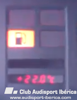

Buenas tengo un b5 tdi 1.9 y he leido acerca de que estos modelos de fabrica aparece la temperatura del exterior en el cuadro de mandos como aparece en el archivo adjunto... (el cuadro es igual q el mío lo único con menos revoluciones y menos k/h porque este es gasolina)
El caso es q a mi no me aparece ya que esas dos lineas de bajo siempre han estado apagadas, se puede configurar con el Vag com?
Para ver la temperatura ahí necesitas un modulo que va dentro del cuadro, si no lo tienes es imposible
