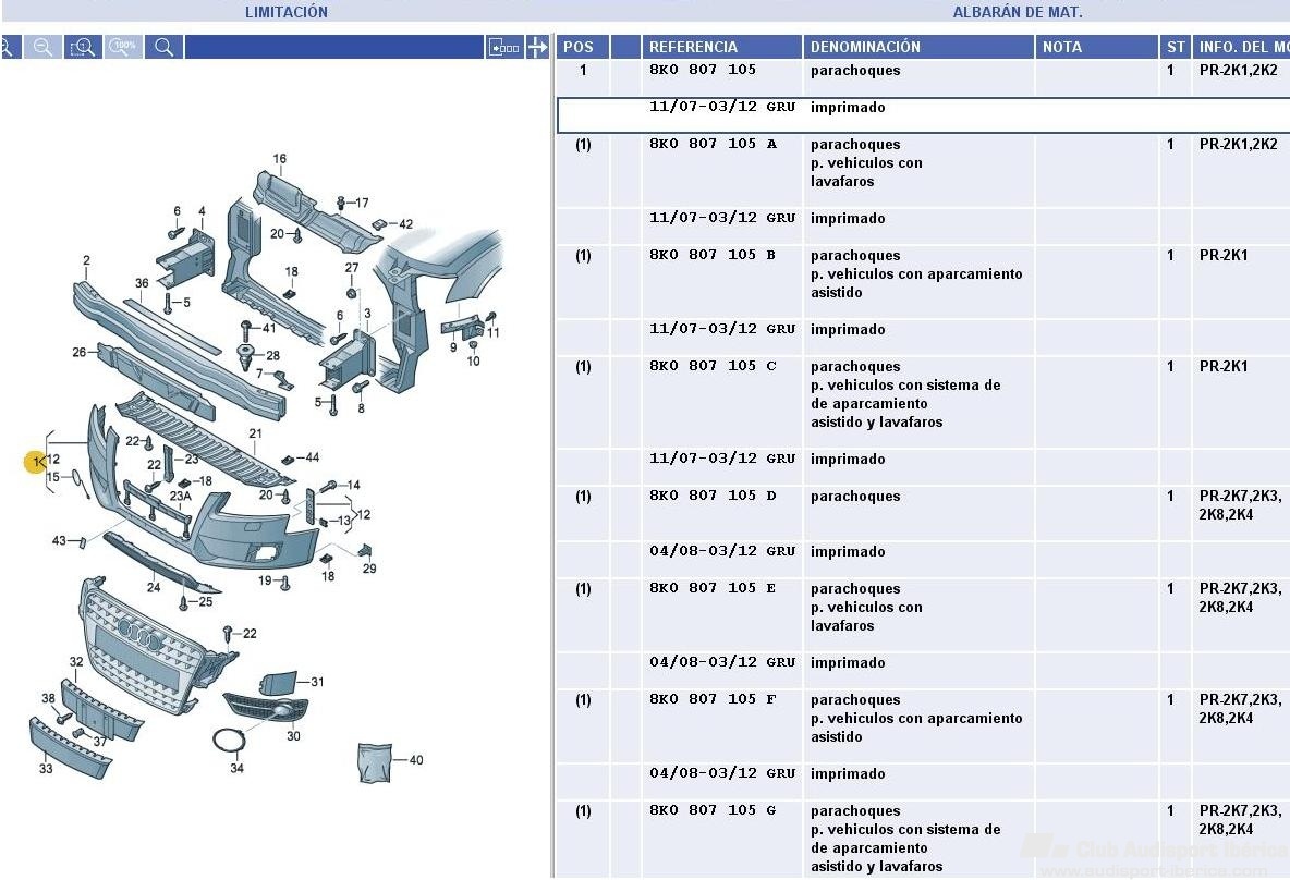

Jormi Dj Publicado 5 de Diciembre del 2012 Denunciar Publicado 5 de Diciembre del 2012 (editado) no si tiene lavafaros o no, aun asi te pongo las referencias a las defensas. te pongo un acaptura del etka: Editado 5 de Diciembre del 2012 por Jormi Dj Responder

overlord Publicado 6 de Diciembre del 2012 Autor Denunciar Publicado 6 de Diciembre del 2012 (editado) Oops.... No habia visto lo de la franquicia de 600 :-( 300 pavos es la presumible reparacion de la defensa de no tener nada mas por ahi...que me lo huelo pero bueno Jordillo las grapas, rompi todas las de lao izdo, me quedo la defensa literalmente colgando, se repararon todas y quedo la defensa impoluta como de nuevo, todo lo contrario el taller es de lo mejorcito que he visto en cuanto a personal, "curiosidad" y atencion al detalle de hecho con la o**** que me han mangado ahora la defensa sigue en su sitio a pesar del golpon que dieron los animales.... De todas formas eso de cambiarla por la sline, ¿cual exactamente? es 100% compatible. que alguien me ponga una fotilla que no me aclaro, es mas complicado de lo que pensaba, lo del lavafaros no me daba cuenta. (gracias Ze... la he visto ahora los enlaces, la unica diferencia es la parte del lavio inferior por lo que veo.) Gracias a Todos. ya os contare a partir del lunes con lo que me diga os comento, por lo menos ya duermo mas tranquilo...que me ha jodiou un güevo esto... Gracias Jomi por la info. Editado 6 de Diciembre del 2012 por overlord Responder
