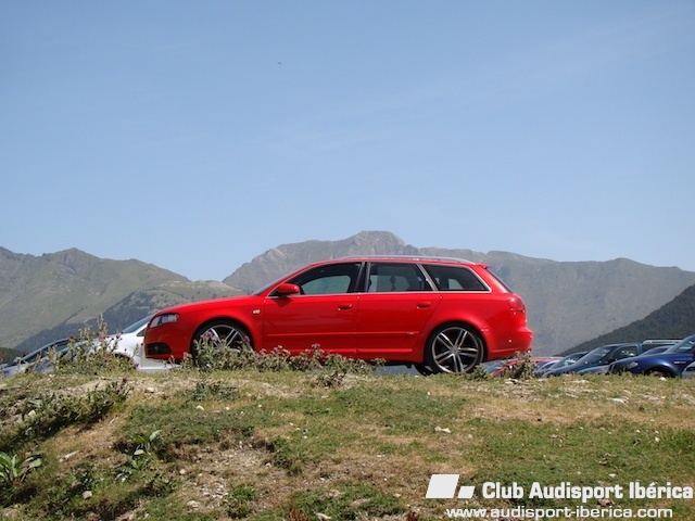

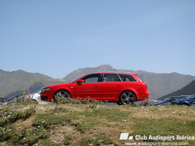

audiquattrotiptronic Publicado 22 de Enero del 2014 Autor Denunciar Publicado 22 de Enero del 2014 Hola. Reprendo éste hilo para comentaros cómo acabó la historia del nivel de acite en el motor. Cómo en el concesionario no se aclaraban de dónde podía venir el problema, cosa que yo lo tenia bastante claro por los síntomas, me decidí dirigirme a un taller de confianza y probé de ir a Qrs Motor de Mataró comentado en éste foro. Al hablar con Juaquin el mecanico y propietario del taller llegamos a la conclusion que eran los famosos inyectores, y claro nos pusimos manos a la obra cambiandolos. La verdad es que pronto hará un año de la sustitución y sólo puedo decir que han desaparecido todos los síntomas, arranca bien tanto en frio, cómo en caliente, no hace el cliqueo al arrancar en caliente, no sube ni apesta a gasoli el aceite. La verdad va cómo la seda. Lo único malo fue la factura, pero me aseguro de no gripar cilindros, ni cargarme el motor. Al medio año me cambio la bomba de agua que perdia y algunas cosas más de mantenimiento. Os recomiendo mucho éste taller por el buen trato y profesionalidad. Ahora le he puesto llantas de 17 ya que las de 19 para ir a la montaña no me iban bien la verdad, no descarto ponerlas más adelante, una temporada por verano que quadan chulas. Saludos Responder
