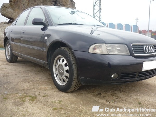

Bayon Publicado 6 de Diciembre del 2012 Denunciar Publicado 6 de Diciembre del 2012 Hola a todos me acabo de presentar en la seccion de presentaciones pero tambien lo hago por aqui y aprovecho para preguntaros una duda Soy Borja de Avila, tengo 20 años y acabo de comprarme un audi a4 1.9 TDI del 97 (menuda maquina xD) Responder
Bayon Publicado 6 de Diciembre del 2012 Autor Denunciar Publicado 6 de Diciembre del 2012 tiene unos cuantos rozones y tal pero no me puedo quejar ya q me salio muy buena compra jeje Responder

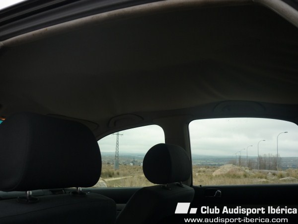

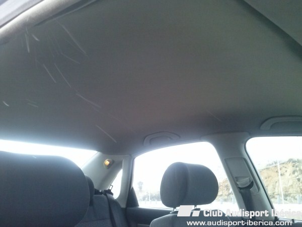

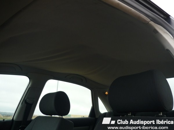

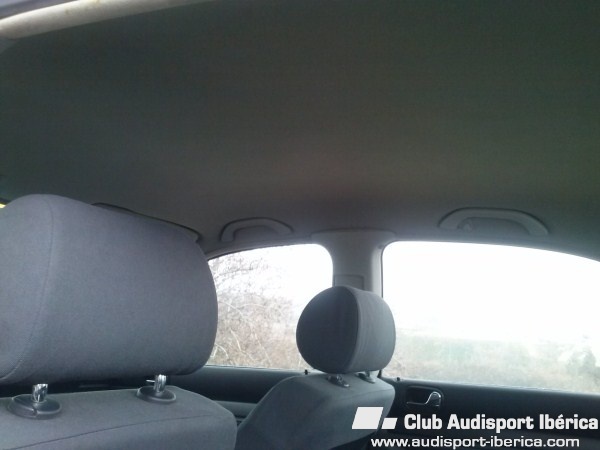

Bayon Publicado 6 de Diciembre del 2012 Autor Denunciar Publicado 6 de Diciembre del 2012 y aqui viene mi duda, 4 o 5 dias despues de tenerle le hice una limpieza completa al coche incluido techo y este ha sido el resultado he comprado otro en perfecto estado en el desguace ya q se le lleve donde le compre y me hicieron una chapuza dejandolo lleno de pegotes de pegamento y encima se ha vuelto ha despegar y cuando quite las grapas del qitasol en el coche del desguace se me partieron y me gustaria saber de que manera podria quitarlas sin que se rompan. Si alguien puede ayudarme se lo agradeceria Responder

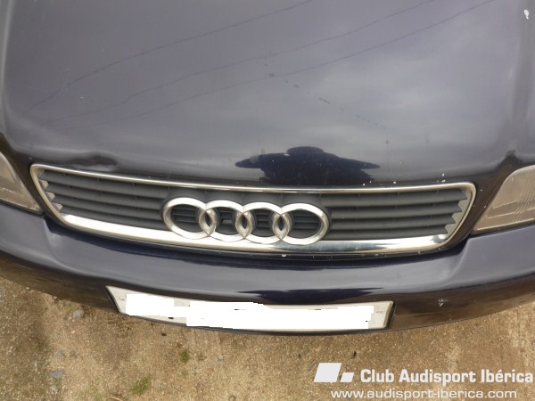

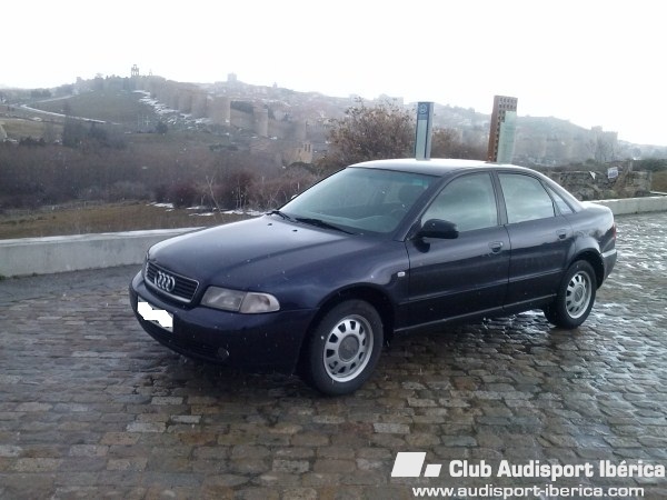

quattro_turbo Publicado 6 de Diciembre del 2012 Denunciar Publicado 6 de Diciembre del 2012 Llevas varias modificaciones las aletas son distintas ya que por el año deberías de llevar los intermitentes cuadrados no rectangulares y llevas paragolpes delantero restylin con antinieblas cosa que en los de ese año los llevaban en el propio faro,que kilómetros tiene?precio?muy buena pinta tiene ese b5 Responder

jesus20329 Publicado 8 de Diciembre del 2012 Denunciar Publicado 8 de Diciembre del 2012 Si te refieres a las grapas de los soportes centrales del parasol, las que ocultan los dos tornillos que lo sujetan, mete un destornillados plano no m uy grande por el hueco donde se ve unba parte metalica y ves moviendo y haciendo palanca con cuidado, tienes que soltarlo de unas unas que llevan en los laterales, espero haberme explicado, ah ese b5 riene buena pinta y buenas mods S2. Responder

Athabasco Publicado 9 de Diciembre del 2012 Denunciar Publicado 9 de Diciembre del 2012 Bienvendo al foro. La verdad que como dice Edu tiene ciertas modificaciones, el retrovisor derecho tambien es del restyling y ademas es grande, pero lo raro es lo de las aletas porque son las recortadas para llevar los faros del restyling. El techo lo mejor es que te lo tapices tu, creo que hay un brico de como hacerlo, por lo demas buen coche. S2 Responder
quattro_turbo Publicado 9 de Diciembre del 2012 Denunciar Publicado 9 de Diciembre del 2012 No me había fijado atabasco....eres un hacha. Responder
Bayon Publicado 18 de Diciembre del 2012 Autor Denunciar Publicado 18 de Diciembre del 2012 Muchas gracias chicos. Lo de las mods solo me habia dado cuenta q los faros traseros eran los del restlyng pero de lo demas no tenia ni idea xD Edu el coche le compre con 158.000 km reales y me salio por 1.800 euros. Para mi una buena compra jeje Haber si este finde me pongo con lo del techo q tengo ganas de hacerlo aunque no tengo mucho tiempo :S Responder

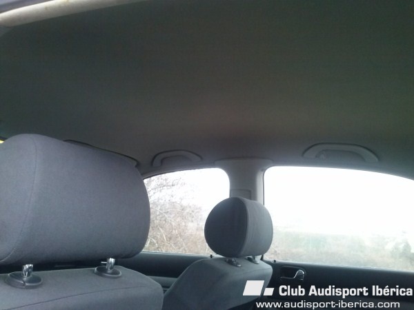

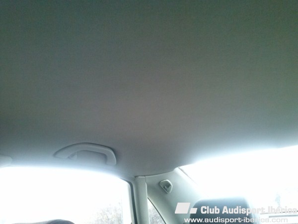

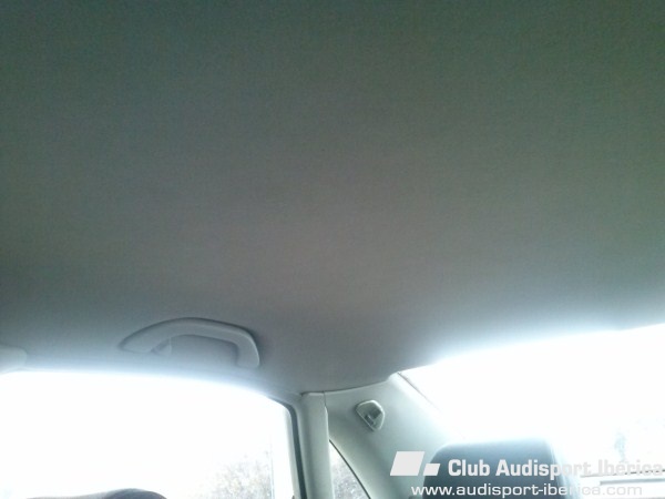

Bayon Publicado 27 de Febrero del 2013 Autor Denunciar Publicado 27 de Febrero del 2013 bueno pues despues de dos meses para hacerlo este fin de semana me puse con el techo y asi ha quedado, para mi un buen acabado Responder
Bayon Publicado 27 de Febrero del 2013 Autor Denunciar Publicado 27 de Febrero del 2013 (editado) y esta de regalo jeje Editado 27 de Febrero del 2013 por Bayon Responder
