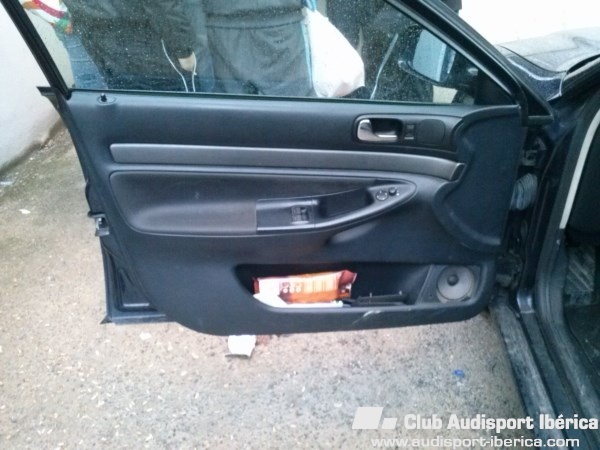

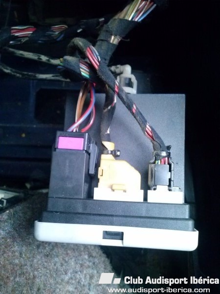

Bayon Publicado 2 de Abril del 2013 Autor Denunciar Publicado 2 de Abril del 2013 por cierto q se me olvido subirla ayer, este es el resultado del nuevo panel de puerta decir que el anterior ya habia sido reparado con termofusible por lo que vi, tenia muchisimo pegamento y que por eso estaba tan duro y acabo partiendo ahora por fin esta mullidito xD saludos Responder

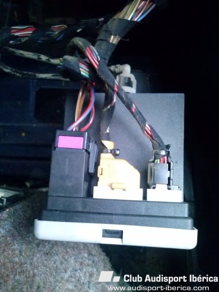

Bayon Publicado 4 de Abril del 2013 Autor Denunciar Publicado 4 de Abril del 2013 (editado) La verdad que el resultado de tu coche es magnifico jeje. Esta mañana me he puesto con ello pero no soy capaz mi bomba es esta pense que era igual que la tuya ya que tampoco lleva los cables de los intermitentes y tal pero en el conector t10 no lleva cable azul/verde lo he intentado con un monton de cables pero no soy capaz, ni abre ni cierra :S la referencia de mi bomba es la siguiente: I002 090197 E voy a indagar a ver si encuentro algun manual de dixa bomba y espero que haya suerte Editado 4 de Abril del 2013 por Bayon Responder
A4B51.8T Publicado 4 de Abril del 2013 Denunciar Publicado 4 de Abril del 2013 Hola, la bomba es similar y tampoco te trae los cables de intermitentes, vaya estas bombas son bastante básicas. Es una pena que cambie la instalacion sino te hubiese ido fenomenal mi esquema. Cuando hice la instalacion tenia una ligera idea mas o menos como tu, para saber si funcionaba según en mi esquema del modulo, vigile 3 cables que indicaban las 3 funciones que nos hacen falta y una vez conectada en positivo y negativo para empezar a hacer las pruebas empece cable por cable a pelarlo un poco con un mechero, empalmaba y probaba así asta dar primero con apertura, luego seguí con el otro cable de cerrar asta que di con el y luego el tema de cerrar las ventanillas tenia la duda de que tuviera esa función por lo menos con un modelo de estos baratos, pero al final en unos de los cables me funciono al instante de cerrar. Si me pones un crokis mas claro de las conexiones principales nos podemos orientar de los cables del modulo que nos hacen falta. s2 Responder

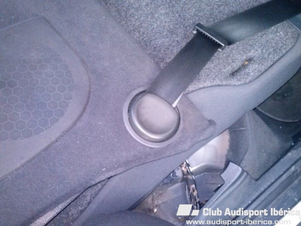

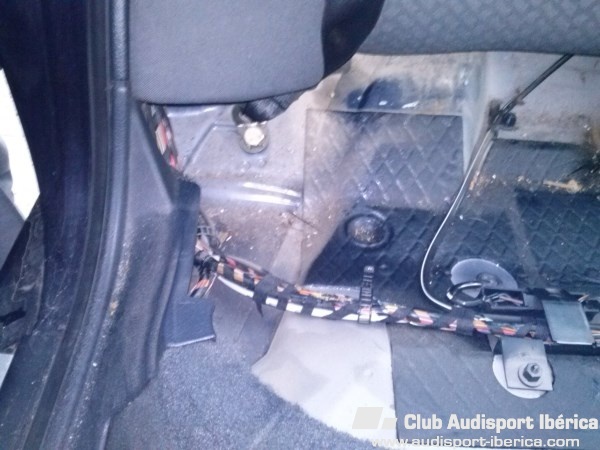

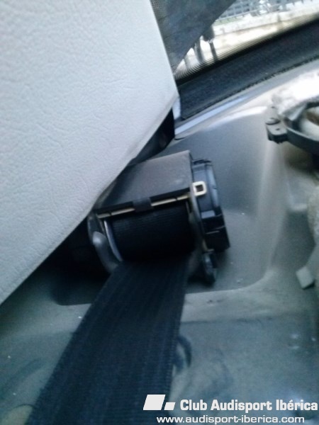

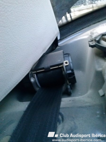

Bayon Publicado 15 de Mayo del 2013 Autor Denunciar Publicado 15 de Mayo del 2013 Hola buenas despues de un mes sin ordenador, se me jodio la placa base, vuelvo con alguna que otra novedad. La centralita del mando al final la lleve a un electricista y hizo las comprobaciones necesarias y lo que saco en claro es que esa centralita no vale para la bomba del coche por lo cual se queda el coche sin mando a distancia (por ahora). Tambien tuve unos problemas con el cinturon de seguridad trasero (se quedaba recogido y no salia) por lo que decidi pasarme por el desguace y cojer uno, una vez comprado me decidi a cambiarle. lo primero q tuve que hacer fue desmontar los asientos traseros donde me encontre con este tornilo va bastante duro una vez aflojado de aqui quite la bandeja para ver como hiba el mecanismo Responder

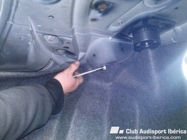

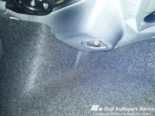

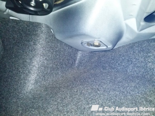

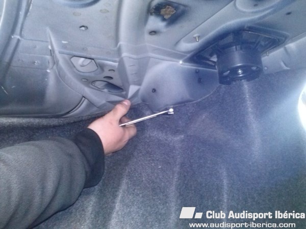

Bayon Publicado 15 de Mayo del 2013 Autor Denunciar Publicado 15 de Mayo del 2013 visto esto tuve q fijarme en la posicion y por dentro del maletero encontre este tornillo que tuve que aflojar Responder
Bayon Publicado 15 de Mayo del 2013 Autor Denunciar Publicado 15 de Mayo del 2013 una vez aflojamos dicho tornillo lo ultimo que debemos hacer es sacar el cinturon de la bandeja con cuidado ya que sale muy justo y para ello debemos sacar esta pieza hacia abajo ya que lo que es el tensor del cinto no entra pero cuidado que va justo. he de decir que el anterior dueño no debio limpiar nunca estos asientos por dentro, fijaos la m**** que me encontre al desmontarlos Responder

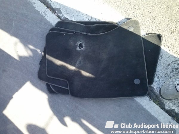

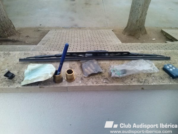

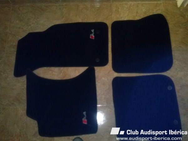

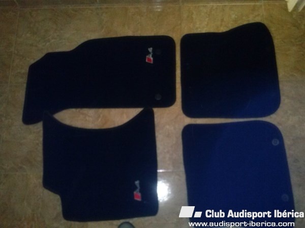

Bayon Publicado 15 de Mayo del 2013 Autor Denunciar Publicado 15 de Mayo del 2013 La semana siguiente me llegaron unas alfombrillas que compre por el ebay der alemania ya que eran casi 40 euros de diferencia con aqui en españa necesitaba cambiarlas porque las anteriores estaban hechas una m**** jajaja Responder

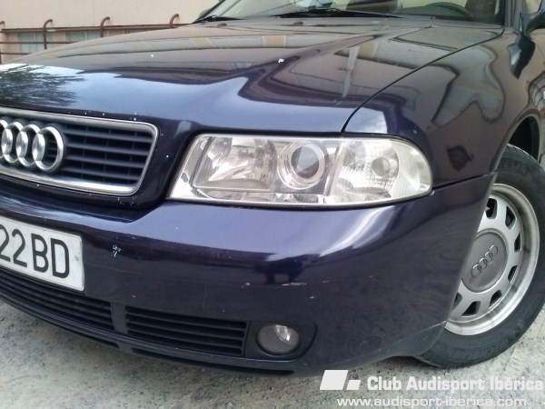

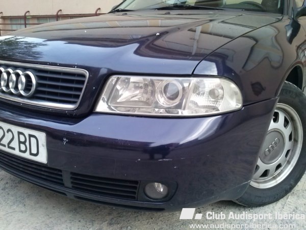

Bayon Publicado 15 de Mayo del 2013 Autor Denunciar Publicado 15 de Mayo del 2013 y por ultimo pero para mi mas importante xD encontre estos faros a buen precio y se los cambie el cambio que ha pegado ha sido espectacular. Lo siento por el tochooo xD Responder
