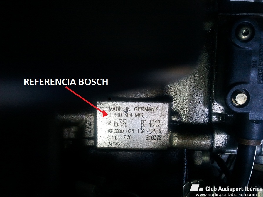

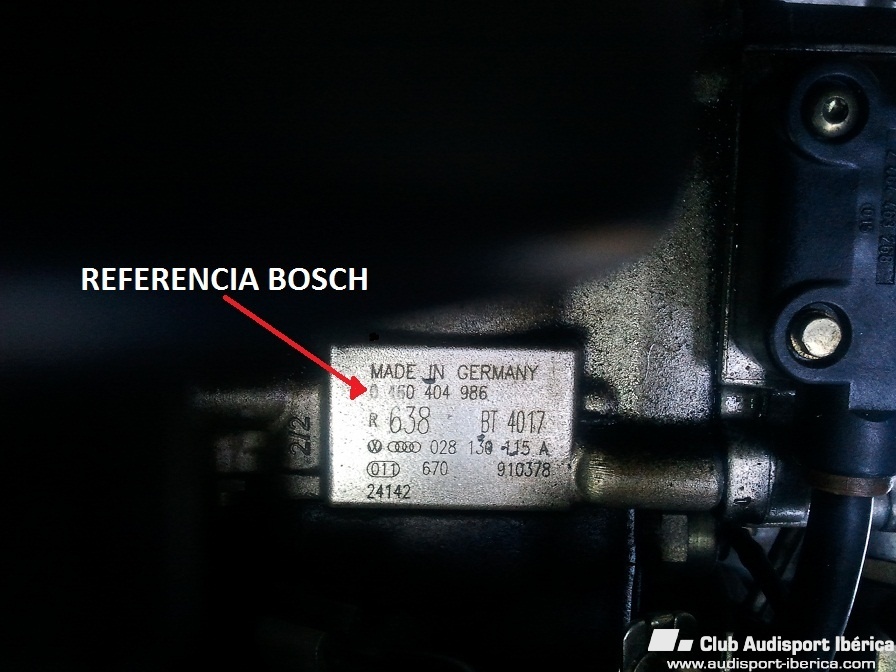

jhonysen Publicado 5 de Diciembre del 2013 Denunciar Publicado 5 de Diciembre del 2013 Pues bien, ahora me pierde la bomba inyectora por la tapa superior, así que me he comprado un juego de juntas en una tienda física de Coruña. De todas formas os dejo un enlace de Ebay en el que encontrar el juego de juntas a un buen precio: http://www.ebay.es/itm/Dichtsatz-fur-Bosch-TDI-Einspritzpumpen-VP-37-/290626510109?pt=DE_Autoteile&hash=item43aab09d1d#ht_2544wt_1065 Ahora bien, estas son para mi bomba que tiene la siguiente referencia Bosch: 0 460 404 986. Si llegado el caso el link no funciona siempre podreis realizar la búsqueda en Ebay poniendo la referencia de vuestra bomba, que es como yo lo he hecho. Os dejo una imagen de donde se encuentran las referencias en nuestras bombas, justo en uno de los laterales. Responder

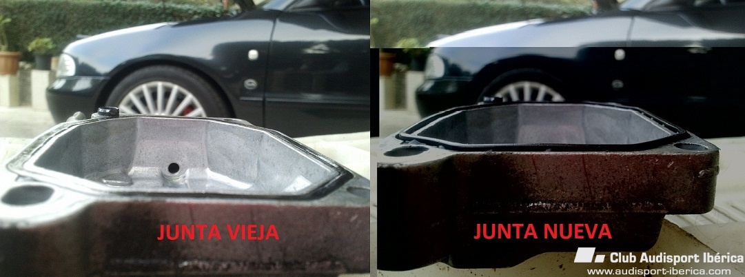

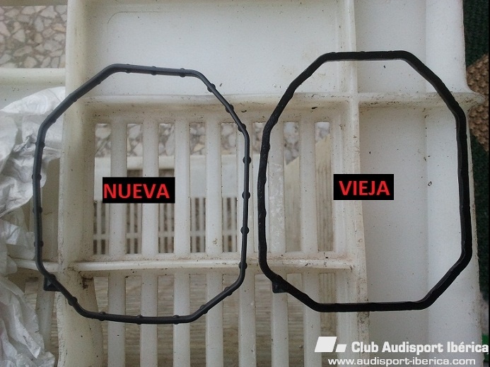

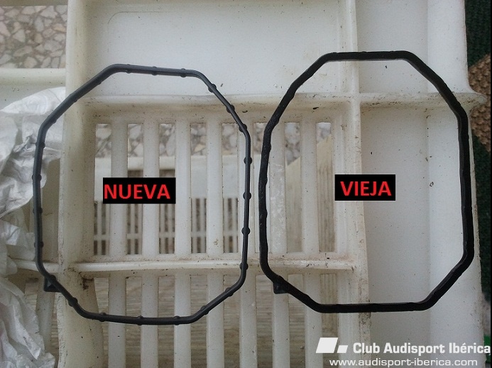

jhonysen Publicado 17 de Diciembre del 2013 Denunciar Publicado 17 de Diciembre del 2013 Como os había dicho, me he puesto a examinar por donde perdía exactamente la bomba inyectora y una vez localizada la fuga y con el juego de juntas en mi poder me he puesto manos a la obra. En mi caso la fuga era por la junta de la tapa superior y como vi que no perdía por ningún sitio más junto con que tampoco me quiero meter en demasiados berenjenales simplemente le cambié esa junta. Decir que ahora ya no pierde Aquí se puede observar como la vieja junta ya estaba dada de sí y deformada totalmente, hasta el punto de no hacer un buen cierre. La nueva ya colocada en su sitio sobresale claramente para que una vez asentada la tapa ya en la bomba sea la junta y no la tapa la que haga contacto con la base de la bomba inyectora. Responder
jhonysen Publicado 17 de Diciembre del 2013 Denunciar Publicado 17 de Diciembre del 2013 Y aquí también se puede ver como la junta vieja está aplastada y deformada con respecto a su aspecto original. Responder
