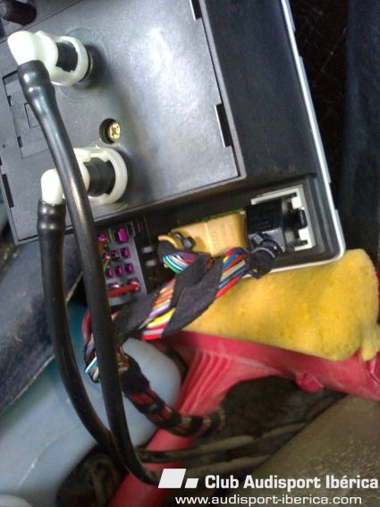

Echa una foto al kit y di de cuantos conectores es tu bomba.
Si es de 3 conectores y el kit es igual al mío,...el esquema del enlace que te pasé antes, te vale perfectamente.
Olvídate del esquema que viene con el kit, que parece que está puesto para que resulte imposible,....XDDDD

Las fotos del kit ya están puestas jejejeje cuando pare de llover ya que tengo que bajar a probar el portátil nuevo con el vag com le echo un ojo, según he leído esta abriendo el maletero en la parte derecha debajo de la moqueta no?
Publicado (editado)
Disculpa,....debimos postear a la vez y no vi las fotos,...sorry. :innocent:
El kit es idéntico al mío.Si tu bomba es de tres,...dalo por instalado que siguiendo el esquema del brico añadir sonido, lo tienes regalado. :thumbsup: :thumbsup:
Saludos,titánide.
EDito: La bomba está en la derecha del maletero pero creo no es de debajo de la moqueta,.... sino en el lateral del maletero,...al menos en el avant.

Otra cosa que no me di cuenta antes de preguntar, de 3 que? Por que tendrá cables de entrada y salida, donde me fijo que aya 3?

Si,...es eso,....... tres manojos,tres conectores. :laugh:
Tranqui,..... que para mi también me resulto un mundo,....Me considero un electrozarpas.Tuve meses el kit metido en el cajón hasta que me decidí a ponerlo,......y luego tampoco fue tan dificil.
Obviamente me ayudaron los compañeros del foro, :notworthy: .... y ahora tomo yo su relevo.
Quid pro quo :thumbsup:

Es de tres,..... :thumbsup:
