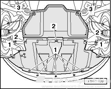

mupecador1958 Publicado 11 de Diciembre del 2012 Denunciar Publicado 11 de Diciembre del 2012 Buenos dias compañeros de foro, Os queria solicitar si es posible que alguien me aclare una pequeña duda. Y es la siguiente En el audi a4 b7 (2007) el protector cubre-carter tiene que ir montado por encima o por debajo del faldon del paragolpes? es que habia observado que me faltaban los tornillos de media vuelta y de la forma que esta ahora mismo no tengo narices a ponerlos. Agradeceria vuestras respuestas y si es con foto mejor que mejor. Saludos a todos. Responder
Tolo Publicado 11 de Diciembre del 2012 Denunciar Publicado 11 de Diciembre del 2012 El cubrecarter se mete dentro del paragolpes. Responder
mupecador1958 Publicado 11 de Diciembre del 2012 Autor Denunciar Publicado 11 de Diciembre del 2012 Gracias TOLO, Entonces debo de ser muy torpe porque no se como colocar los dichosos tornillos. Si es cierto que lo intente deprisa y de mala manera, con lo cual intentaré nuevamente. Responder
Tolo Publicado 11 de Diciembre del 2012 Denunciar Publicado 11 de Diciembre del 2012 En mi B6 hay 3 tornillos en el cubrecárter que anclan en el coche y 3 en el paragolpes que cierren en el cubrecarter. Hay que ir poniéndolos con paciencia. Responder
mupecador1958 Publicado 11 de Diciembre del 2012 Autor Denunciar Publicado 11 de Diciembre del 2012 TOLO, yo me refiero a los delanteros que cogen el faldon del paragolpes no los que van cogidos a los bajos del coche Responder

Tolo Publicado 11 de Diciembre del 2012 Denunciar Publicado 11 de Diciembre del 2012 Delante hay seis (3+3) Responder
mupecador1958 Publicado 11 de Diciembre del 2012 Autor Denunciar Publicado 11 de Diciembre del 2012 Gracias por este esquema que me has colocado. Esta tarde lo mirare con mas detenimiento. Responder
alsa Publicado 11 de Diciembre del 2012 Denunciar Publicado 11 de Diciembre del 2012 Tolo.de donde sacas el esquema? eso es el elsawin o qué? donde puedo conseguir ese programa con todos los planos de montaje? Responder
Tolo Publicado 11 de Diciembre del 2012 Denunciar Publicado 11 de Diciembre del 2012 Tolo.de donde sacas el esquema? eso es el elsawin o qué? donde puedo conseguir ese programa con todos los planos de montaje? Sí Responder
