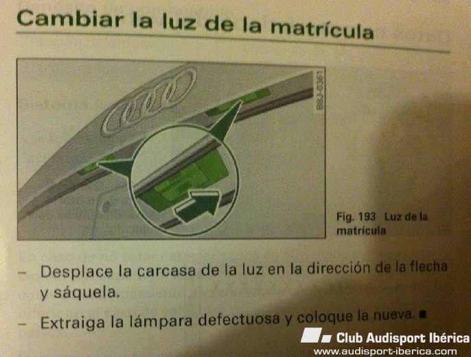

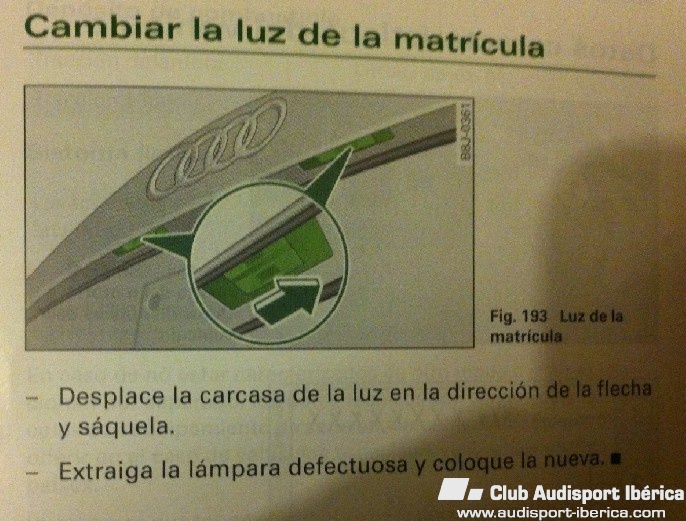

SECL Publicado 19 de Noviembre del 2014 Denunciar Compartir Publicado 19 de Noviembre del 2014 David: ¿Seguro que será hacia la izquierda? (no quiero romper nada) En el manual pone "dirección de la flecha" (entiendo que es hacia la derecha) Responder Enlace al comentario Compartir en otros sitios web More sharing options...
David BCN Publicado 19 de Noviembre del 2014 Denunciar Compartir Publicado 19 de Noviembre del 2014 Si! Es a la derecha! Disculpa el lapsus! Responder Enlace al comentario Compartir en otros sitios web More sharing options...
