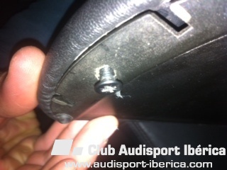

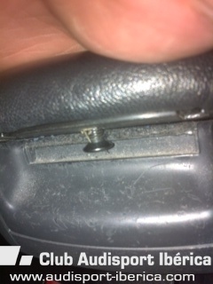

ruso88 Publicado 20 de Enero del 2013 Denunciar Publicado 20 de Enero del 2013 bueno aqui os dejo mi "brico". es con un tornillo gordo, mas o menos del mismo grosor que el agujerito central y no muy largo, debe de tener la cabeza del tornillo plano y ancha Responder

Daniv6 Publicado 16 de Febrero del 2013 Denunciar Publicado 16 de Febrero del 2013 Ruso88 puedes explicar mas lo del tornillo.te deja abrirlo y cerrarlo c ese sistema? Los k habeis puesto iman podeis poner fotos? Gracias Responder
