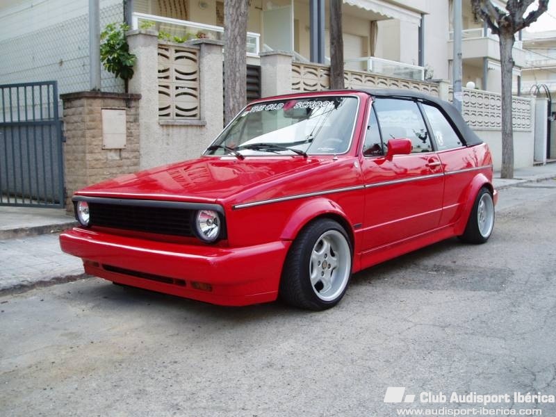

A esto, fijate como monta las gomas este cocne (German Style):
