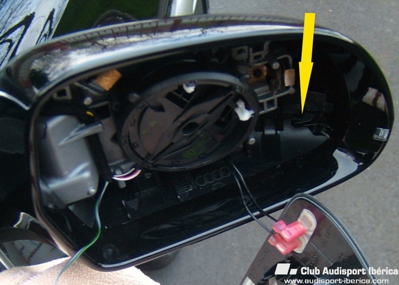

Tineo Publicado 16 de Enero del 2013 Denunciar Publicado 16 de Enero del 2013 En 16/1/2013 a las 12:02, robertito608 dijo: ... ya no estoy acongojonado sino lo siguiente.... jaja nada especial. Tienes que sacar la carcasa del esqueleto del espejo, recuerda poner el motor de regulación en posición vertical ya que sale muy justo. Hay que soltar el conector eléctrico posterior con un destornillador plano muy fino. Para echar fuera el intermitente: en la foto donde apunta la flecha hay un garfio que sujeta el intermitente. Soltar un tornillo torx y en el otro extremo, yo usé un destornillador plano mediano, giras en el hueco y le obliga a deslizar, desencajándolo del extremo de la carcasa. Con cuidado pero va saliendo, esta algo recio. Para montarlo en la nueva carcasa, al intermitente lo limpié bien le eché un poco de fairy para que deslice mejor Responder
