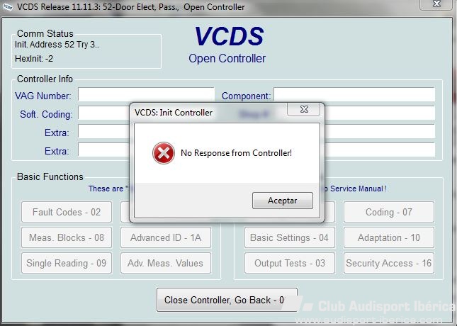

Hola chicos, a ver si alguno le ha pasado algo similar y me puede ayudar... (ya he contactado con tododiagnostico para ver si saben de que puede ser...no sea que el cable este mal o algo...)
Bueno os cuento, el lunes recibí mi cable 11.11.3 y hasta hoy no he podido probarlo.
Instalo, registro el cable, etc etc... todo perfecto.
Me pongo manos a la obra y empiezo:
Cornering --> OK
Nivel de bateria --> OK
laptimer y temp de aceite --> OK
iluminacion interior --> OK pero se me queda en gris y no funciona.... esto lo he visto en el foro (luego lo miro a ver si hubo alguna resolucion...)
espejo que baja al poner marcha atras --> meeeeeek cagada.
Os cuento, el problema no es que no me funcione, si no que NI SIQUIERA puedo acceder al modulo 52, cuando pulso y entra me da error, como si no pudiera leer el modulo (da un time out muy raro...)
Alguno sabe si esto ha pasado o algo antes???
Pego la imagen:post-5899-0-01944000-1355520494_thumb.jpg
Añado que NiNguNO de los modulos de CHASIS me funciona..... mientras que los que accedí para las otras mods me iban perfectamente....

VAAALEEEE me contesto yo solo.
SOY UN MONGUER....
Solucion al problema: arrancar el maldito coche.... carlos por dios.....
Correcto, esto me ha indicado que modulos como la radio y alguno mas de eectronica si son accesible con el contacto puesto pero en general el resto hay que arrancar el coche para que funcionen.
