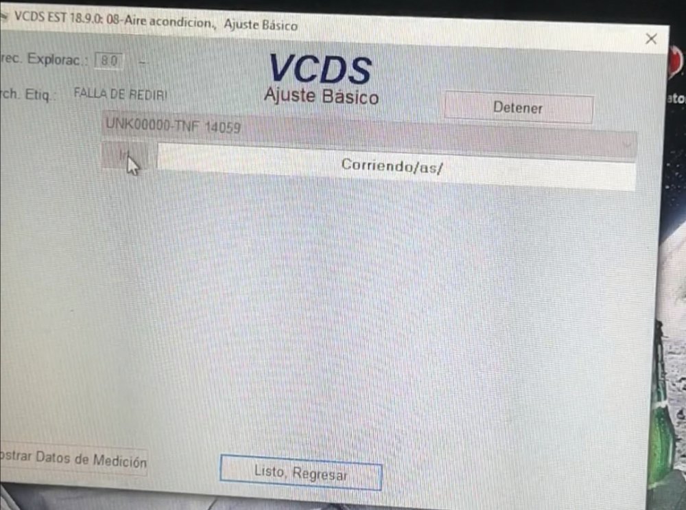

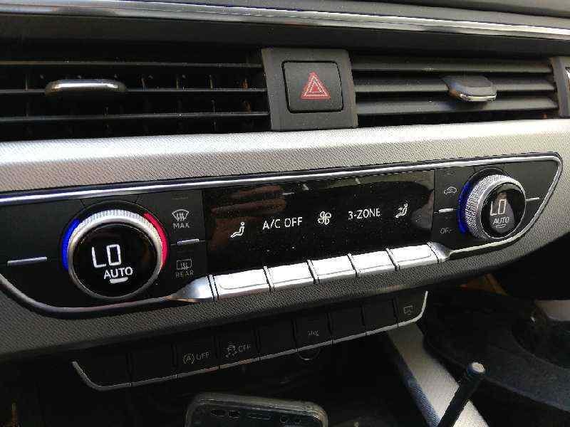

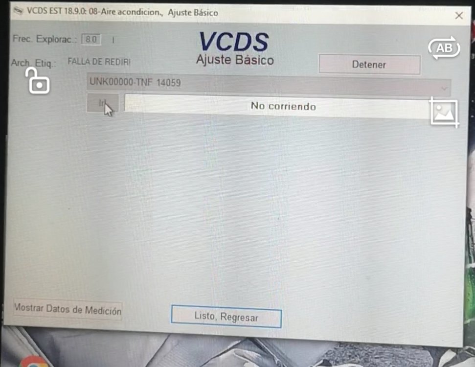

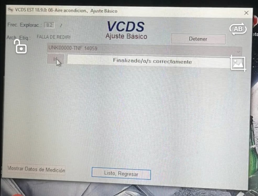

Puestazo79 Publicado 18 de Mayo del 2022 Denunciar Publicado 18 de Mayo del 2022 En 22/12/2012 a las 1:26, vwgolf dijo: Tienes que repetir de nuevo el ajuste básico en tu coche. Al no dejarlo acabar has desconfigurado el climatizador de tu coche. Vuelve a entrar en el modulo 08 del HVAC y repite el ajuste básico. Verás que aparece arriba en la parte superior derecha de la pantalla [ON/OFF/Next], pulsa una vez a esta opción y comenzará el ajuste básico de los servomotores de las trampillas del climatizador y hasta que no concluya no toques nada. Cuando finalice sal del ajuste básico pulsando [Done, Go Back]. Luego borra los fallos del modulo. Un saludo. Hola, tengo el mismo problema, he seguido tus pasos, pero algo estoy haciendo mal, mi coche es un Audi A4 Avant de 2016, climatizador trizona, mi problema es que por el lado del conductor echaba frio y por el pasajero y trasero templado, me comentaron que podía ser de las trampillas, por eso seguí los pasos de ajustes básicos, pero algo pasa, que se me ha quedado el clima en of y no pasa a eco o On, una ayudita xfv. Responder

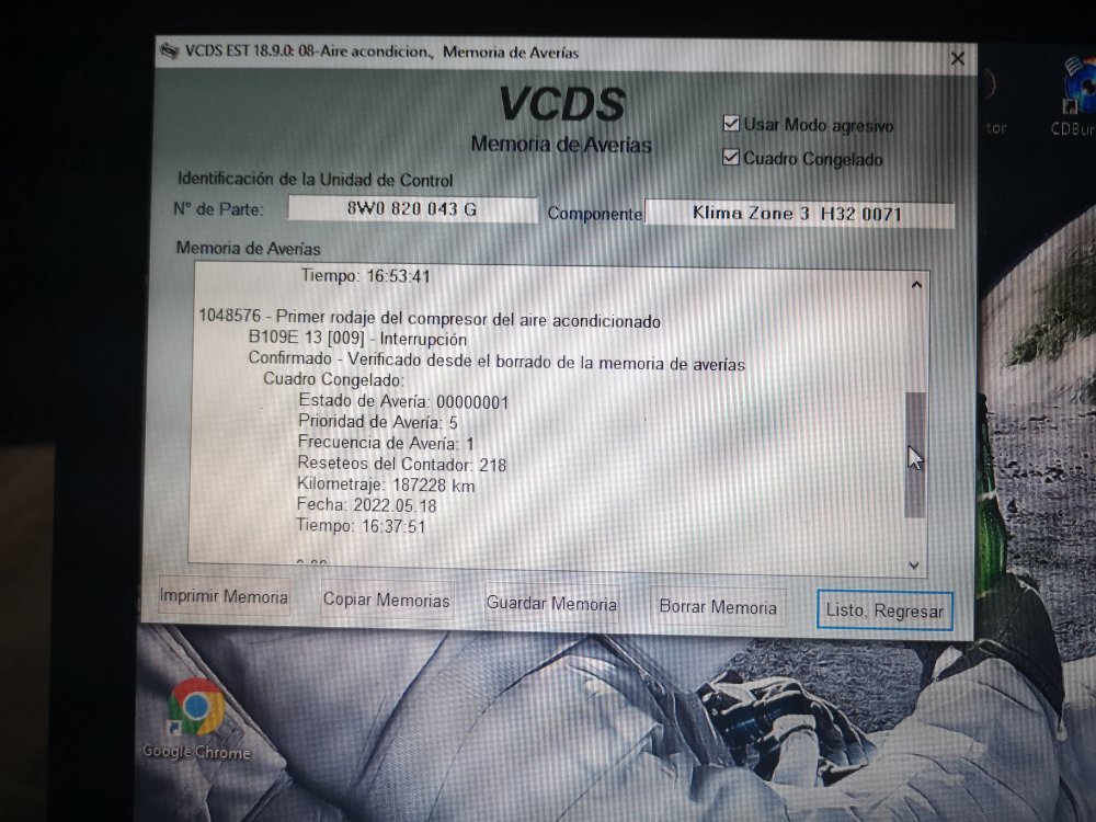

Puestazo79 Publicado 18 de Mayo del 2022 Denunciar Publicado 18 de Mayo del 2022 hace 2 horas, Puestazo79 dijo: Hola, tengo el mismo problema, he seguido tus pasos, pero algo estoy haciendo mal, mi coche es un Audi A4 Avant de 2016, climatizador trizona, mi problema es que por el lado del conductor echaba frio y por el pasajero y trasero templado, me comentaron que podía ser de las trampillas, por eso seguí los pasos de ajustes básicos, pero algo pasa, que se me ha quedado el clima en of y no pasa a eco o On, una ayudita xfv. adjunto: Dirección 08: Aire acondicion. (E87) Etiquetas:* Falla de Redir! N°. de Parte SW: 8W0 820 043 G HW: 8W0 820 043 G Componente: Klima Zone 3 H32 0071 Codificación: 241800295544410D02000100880000000000000000000000000000000000 Nº Taller: WSC 06325 790 00001 Datos de ASAM: EV_AirCondiBHTCAU491 001013 ROD: EV_AirCondiBHTCAU491.rod VCID: 377D9DDD8E4D83F224-8062 Subsistema 1 - N°. de Parte SW: 4M1 820 021 HW: 4M1 820 021 Componente: J216 FLuftV H05 0001 N° de Serie: 00000000000000946223 Subsistema 2 - N°. de Parte SW: 4H0 907 658 A HW: 4H0 907 658 A Componente: AQ_Hum_Sensor H01 0005 N° de Serie: A088093800PAG0MUFU02 Subsistema 3 - N°. de Parte SW: 8W0 919 158 HW: 8W0 919 158 Componente: Klima Heck H40 0073 2 Averías detectadas: 65543 - Sin ajuste básico B2010 00 [008] - 0 Intermitente - Confirmado - Verificado desde el borrado de la memoria de averías Cuadro Congelado: Estado de Avería: 00000001 Prioridad de Avería: 6 Frecuencia de Avería: 2 Reseteos del Contador: 3 Kilometraje: 187228 km Fecha: 2022.05.18 Tiempo: 16:12:33 1048576 - Primer rodaje del compresor del aire acondicionado B109E 13 [009] - Interrupción Confirmado - Verificado desde el borrado de la memoria de averías Cuadro Congelado: Estado de Avería: 00000001 Prioridad de Avería: 5 Frecuencia de Avería: 1 Reseteos del Contador: 218 Kilometraje: 187228 km Fecha: 2022.05.18 Tiempo: 16:13:31 0.00 0.00 0 Responder

Puestazo79 Publicado 19 de Mayo del 2022 Denunciar Publicado 19 de Mayo del 2022 Le intenté hacer una ajuste básico al clima de mi Audi A4 Avant 8W5 y acabé crreando errores en el mismo: trasteando, ahora se queda la tecla OFF, y el clima no funciona,no cambia a ECO o A/A solo sale aire templado pero el compresor no salta, y todo fue despues de realizar un intento de ajuste basico del climatizador MODULO 08, los módulos que me salen los pongo en una foto ruego me digan como se realiza, para solucionar la papeleta, os pongo un copia-pega del error que me da el coche: Dirección 08: Aire acondicion. (E87) Etiquetas:* Falla de Redir! N°. de Parte SW: 8W0 820 043 G HW: 8W0 820 043 G Componente: Klima Zone 3 H32 0071 Codificación: 241800295544410D02000100880000000000000000000000000000000000 Nº Taller: WSC 06325 790 00001 Datos de ASAM: EV_AirCondiBHTCAU491 001013 ROD: EV_AirCondiBHTCAU491.rod VCID: 377D9DDD8E4D83F224-8062 Subsistema 1 - N°. de Parte SW: 4M1 820 021 HW: 4M1 820 021 Componente: J216 FLuftV H05 0001 N° de Serie: 00000000000000946223 Subsistema 2 - N°. de Parte SW: 4H0 907 658 A HW: 4H0 907 658 A Componente: AQ_Hum_Sensor H01 0005 N° de Serie: A088093800PAG0MUFU02 Subsistema 3 - N°. de Parte SW: 8W0 919 158 HW: 8W0 919 158 Componente: Klima Heck H40 0073 2 Averías detectadas: 65543 - Sin ajuste básico B2010 00 [008] - 0 Intermitente - Confirmado - Verificado desde el borrado de la memoria de averías Cuadro Congelado: Estado de Avería: 00000001 Prioridad de Avería: 6 Frecuencia de Avería: 2 Reseteos del Contador: 3 Kilometraje: 187228 km Fecha: 2022.05.18 Tiempo: 16:12:33 1048576 - Primer rodaje del compresor del aire acondicionado B109E 13 [009] - Interrupción Confirmado - Verificado desde el borrado de la memoria de averías Cuadro Congelado: Estado de Avería: 00000001 Prioridad de Avería: 5 Frecuencia de Avería: 1 Reseteos del Contador: 218 Kilometraje: 187228 km Fecha: 2022.05.18 Tiempo: 16:13:31 0.00 0.00 0 Responder Responder

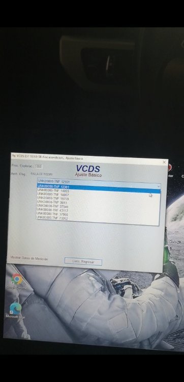

DreamLand Publicado 19 de Mayo del 2022 Denunciar Publicado 19 de Mayo del 2022 http://wiki.ross-tech.com/wiki/index.php/Audi_A4_(8K)_Heating/Air_Conditioning_KLIMA_3_ZONEN No tienes las labels, te va a hacer falta un vagcom hex-v2. https://www.audiownersclub.com/forums/topic/20318-audi-a5-b9-motor-for-recirculation-flap-b1092-07-009-mechanical-failure/ Responder
Puestazo79 Publicado 19 de Mayo del 2022 Denunciar Publicado 19 de Mayo del 2022 hace 7 horas, DreamLand dijo: http://wiki.ross-tech.com/wiki/index.php/Audi_A4_(8K)_Heating/Air_Conditioning_KLIMA_3_ZONEN No tienes las labels, te va a hacer falta un vagcom hex-v2. https://www.audiownersclub.com/forums/topic/20318-audi-a5-b9-motor-for-recirculation-flap-b1092-07-009-mechanical-failure/ Puff, ese es el modelo nuevo de cable, para un uso esporádico que le doy, me tocará de ir al taller,, leí po hay algo de buscar un fichero de lab en la carpeta de VAG y modificarlo, pero ns bien, alguna ayuda más... Porfavor Responder
DreamLand Publicado 19 de Mayo del 2022 Denunciar Publicado 19 de Mayo del 2022 Es probable que el vagcom que tienes se pueda actualizar. He actualizado muchos. Responder
Puestazo79 Publicado 20 de Mayo del 2022 Denunciar Publicado 20 de Mayo del 2022 hace 12 horas, DreamLand dijo: Es probable que el vagcom que tienes se pueda actualizar. He actualizado muchos. y como se hace eso.... Responder
DreamLand Publicado 20 de Mayo del 2022 Denunciar Publicado 20 de Mayo del 2022 hace 23 minutos, Puestazo79 dijo: y como se hace eso.... Hay que reprogramar el vagcom y así poder actualizarlo a la última versión y tener las labels correctamente instaladas. Responder

Zalamero80 Publicado 28 de Agosto del 2024 Denunciar Publicado 28 de Agosto del 2024 En 28/6/2018 a las 22:21, iJosebaS dijo: A mí me pasa igual. Se quedan en N/A. Alguien q nos ayude??? Si tienes fallo mecánico no deja hacer ajustes básico. Te sale algún fallo en esa unidad? Responder
