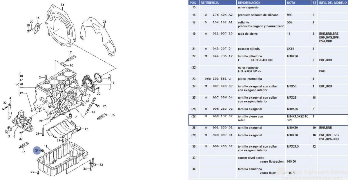

meatloaf Publicado 17 de Diciembre del 2012 Denunciar Publicado 17 de Diciembre del 2012 veo que cada motorización lleva una medida distinta, yo llevo M14 de allen del 6, con tal te coincida la métrica se la puedes cambiar creo que el tuyo es este el número 27 salú Responder
