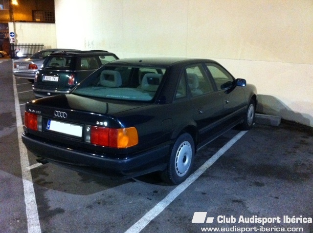

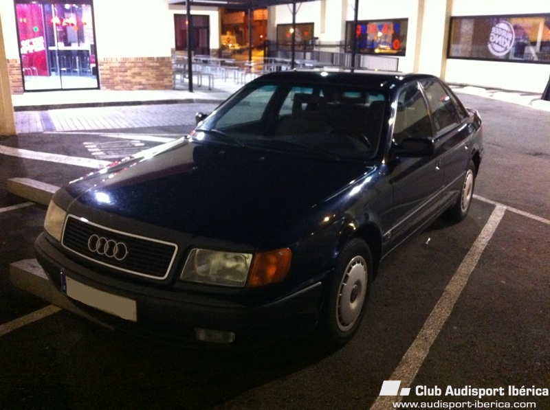

Buenas tardes,
Desde hace una semana, soy propietario de un Audi 100 2.8E de 1991... Y la verdad es que ha sido de pura casualidad. Llevo ya unos años por ASI, aunque no soy un forero demasiado activo... En realidad el foro que frecuentaba, de por sí no es nada activo (Foro A8).
El pasado Viernes 7 de Diciembre, el Daewoo Lanos medio destrozado que tenía para moverme cuando no voy en moto (Soy bastante excéptico con lo de sacar "los aparatos" en el día a día), rebentó la junta de la culata... Y la verdad es que ya estaba un poco cansado de él. Curiosidades de la vida que, ese mismo día, me topé con la "descuidada preciosidad" que hoy nos ocupa a un precio de derribo.
Cuando fui a por el me encontré:
- 21 años y 190.000km de coche aprox... (eso pone).
- Carrocería... Sin corrosión, pero pintura hecha unos zorros.
- Tapicería de tela con más ácaros y pelos de chucho que la caseta de Lassie
- Cuadro que no se ilumina
- Limpias que no fucionan
- Correa de servicio cuarteada... Por decir algo. Camino de la desintegración
- Motor más o menos limpio, y más o menos redondo.
- Ruedas... con una buena despedida "freno-manera".
- Compresor del aire acondicionado, que el embrague no actúa (pendiente de ver si es el embrague o es electrónica)
- Clima con pantalla de la derecha partida.
Lo demás... Pasable. Apañé con su dueño, le hice seguro... Y para casa. Las fotos que adjunto se las hice tras un lavado inicial de rodillos, tenía miedo a que la microfauna que poblaba su carrocería se me revelase... :roll1:
Por ahora le he hecho:
- Limpieza inicial
- Cambio de aceite y filtros (aceite, aire y combustible): (Mobil1 10w-40)
- Desmontar asientos, destapizarlos... Y lavado a fondo (Han quedado espectaculares para tener 21 años... Por ahora solo los traseros).
- Bujías (Las he comprado, las cambiaré hoy)
- Correa de servicios
- Arreglo de los limpias
- Arreglo de surtidores de los limpias
- Apaño del potenciometro del cuadro para no volverme loco de noche (pendiente sustitución).
Las dudas:
- Los electros están saltando cuando la aguja del cuadro está cerca de la linea de los 100 grados. Es normal? En carretera la temperatura suele estar a 90 grados clavados, a 70 el aceite.
- Algunos diales se están "pelando"... Me refiero a los fondos de los relojes del cuadro, el recubrimiento negro. Hay despiece?
- No tiene mando a distancia. He visto muchos kits a la venta... Recomendais algún kit concreto para ponérselo?
- Alguna recomendación o indicación sobre pijadas típicas de este modelo?
Iré comentando impresiones, estoy muy sorprendido con el coche teniendo en cuenta su edad.
Un saludo y muchas gracias de antemano!

Bienvenido de nuevo, el coche no tiene mal aspecto, se le ve bien.
Ahora a por tus dudas:
Están bien por lo que parece, la primera velocidad salta a 97 y la segunda a 102 grados.
Eso es raro, raro, raroooo. En Audi no sé si habrá despiece, pero si lo hay sera caro, luego si me acuerdo miro en el ETKA, en desguace fijo que te haces con ellas, al menos en la torre las hay hasta por el suelo...sino, cambio de cuadro o intentar restaurar las tuyas.
Se puede poner sin ningún problema, busca en este subforo, yo mismo lo instale en mi coupe y la verdad es que funciona muy bien, por 30/35 euros los tienes puestos en casa. Busca por la red, o en ebay, los hay a patadas. O en los mismo enlaces que hay en el foro de como se instala hay enlaces a sitios donde los venden. Yo puse uno estilo "Audi Moderno" con llave plegable.
Es un coche duro donde los haya, no da especiales problemas y los que pudiese dar ya están mas que explicados por aquí.
Aquí en el foro tienes casi toda la información que necesites...Quien busca, halla.
Saludos.
Editado por moreno100
Buenas, buen tanque has comprado jejeje, lo del aire acondicionado que no va y la temperatura que en el reloj marca de mas parece ser puede ser por lo mismo: el sensor multifuncion. Es una m**** de sensor que se rompe siempre y una patilla sirve para marcar la temperatura en el cuadro, otra te corta el compresor del AA y la otra es la que hace saltar la alarma del check.
Aqui puedes ver el sensor y tienes info de el:
http://www.audisport-iberica.com/foro/index.php?/topic/281745-solucionar-fallo-sensor-temperatura/
Aqui tienes como se pone el mando a distancia en el 100 jejeje:
http://www.audisport-iberica.com/foro/index.php?/topic/259154-mando-audi-100-c4/
Lo del recubrimiento... al mio tambien le pasaba, eso es porque casi no le a dado el sol jajaja :laugh: yo compre otro cuadro en el desguace y ala! a trastear jejeje. Le he cambiado todas las esferas menos la de la velocidad y el reloj de agujas.
Luego ya tipico de este modelo, el desgaste que puedan tener los elementos de la suspension delantera, trapecios, silent-block etc. Que yo sepa es de lo unico que peca el 100, soporta muuuucho peso delante.
Luego ya pues bobadillas que te encontraras ocasionadas por el paso del tiempo, pero poco a poco lo dejas nuevo.
Ah! si la correa de accesorios estaba muy mal... la de distri... andara no en las mismas pero pasada casi seguro
Saludos
Pues ese 100 es el que se vendía hace un tiempo por aquí no? Hehehe
Es una buena unidad, has tenido suerte de adquirirlo!
Del resto de cosas ya te han contestado por aquí.
Un saludo,
