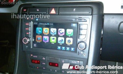

colsa10 Publicado 18 de Diciembre del 2012 Denunciar Publicado 18 de Diciembre del 2012 Buenas noches, acabo de adquirir este navegador, pero el problema es que mi coche no trae antena gps y la consola central es de 1 din,el A4 tiene un soporte para ese único din, tengo de comprar el de doble din, y es que yo sepa únicamente en la casa Audi. "si alguien sabe donde mas". No obstante no tengo prisa y o mirare páginas donde pueda encontrar alguno o bien ideas de cómo poderlo hacer, aunque no soy muy avispado en eso ahorrare y lo compraré sino queda otro remedio. pediré presupuestos a varios sitios donde monten equipos de música en vehículos llevándoles ya la antena, la instalación requiere desmontar el tapizado del techo y juego de pilares para montar la nueva antena que ha de ir a las conexiones del navegador. De una única toma que ahora tendré, te vendrá con tres; navegador, teléfono y radio. No desaprovechare esta ocasión. la mejor manera de poder conseguirlo, una, paciencia a base de información y más información, dos, moverse por tiendas a pedir presupuestos, leer en foros, etc. EL NAVEGADOR ES ÉSTE DE LA FOTO Y LAS FUNCIONES QUE TIENE SON : NAVEGADOR AUDI A4 2002-2008 antena gps, , posibilidad de conexion ipod-iphone, Pantalla táctil, navegador gps, reproductor cd, dvd, mp3, mp4, wma, divx, jpeg, vcd, es compatible con muchos formatos, manos libres bluetooth con funcion AD2P para reproducir musica desde el movil, tarjeta micro SD, USB, Salidas RCA de audio y video, conexion especifica de cámara de marcha atrás, precio no negociable solo lo vendo este mes de diciembre , esta nuevo y viene con todos accesorios d instalacion y cableado, incluida la antena gps. SI ALGUIEN ME ECHA UNA MANO O ME DICE DONDE PODRIA INSTALARLO EN SALAMANCA O CERCANIAS, VALLADOLID, ZAMORA... y la duda , cuanto me saldrá? yo ni lo intento porque no soy nada manitas, a ver si aqui alguien me puede ayudar Responder

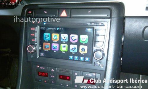

quijote4 Publicado 20 de Diciembre del 2012 Denunciar Publicado 20 de Diciembre del 2012 Mira asi es como ha quedado. como ya te dije por correo. Responder
