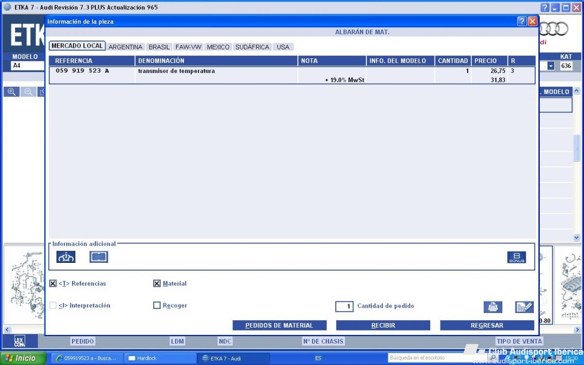

GuillerB8 Publicado 5 de Junio del 2013 Denunciar Publicado 5 de Junio del 2013 Por más que busco el recambio no lo encuento por ningún lado, solo encuentro el del sobrepresión que creo que es del turbo y el del refrigerante, pero de gasoil nada.... Responder
sorzano Publicado 5 de Junio del 2013 Denunciar Publicado 5 de Junio del 2013 Tiene que ser original. Sobre 32 euros en el conce. Responder
GuillerB8 Publicado 5 de Junio del 2013 Denunciar Publicado 5 de Junio del 2013 Tiene que ser original. Sobre 32 euros en el conce. Tu ya lo cambiaste? tienes las ref. de la pieza? Responder
sorzano Publicado 5 de Junio del 2013 Denunciar Publicado 5 de Junio del 2013 http://www.ebay.com/...A-/321018458044 Aún no lo he puesto porque estoy fuera con otro coche pero buscare un hueco para hacerlo Responder

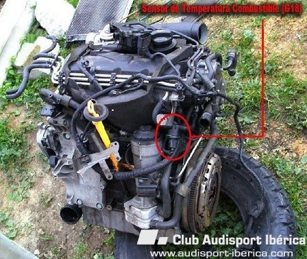

GuillerB8 Publicado 5 de Junio del 2013 Denunciar Publicado 5 de Junio del 2013 (editado) Ole ole ole y ole tus santos..... Por cierto se sabe donde va exacatamente? A ver si con un poco de suerte este finde que tenemos mini-kdd madrileña, algún compy me puede meter el VAG y a ver si chiva o no el sensor Editado 5 de Junio del 2013 por GuillerB8 Responder

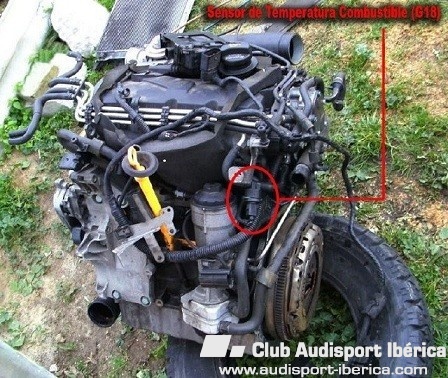

sorzano Publicado 5 de Junio del 2013 Denunciar Publicado 5 de Junio del 2013 Este es el motor de un touran pero creo que esta en el mismo sitio. Por arriba junto al fintro de aceite. Responder
