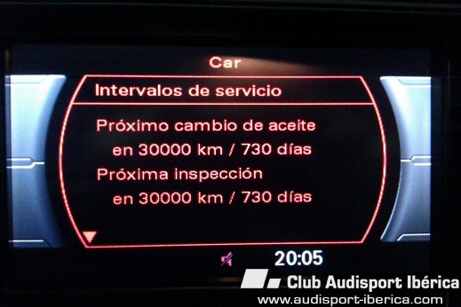

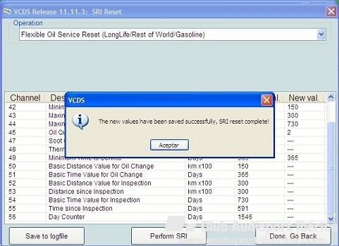

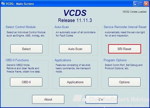

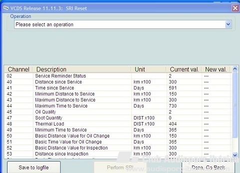

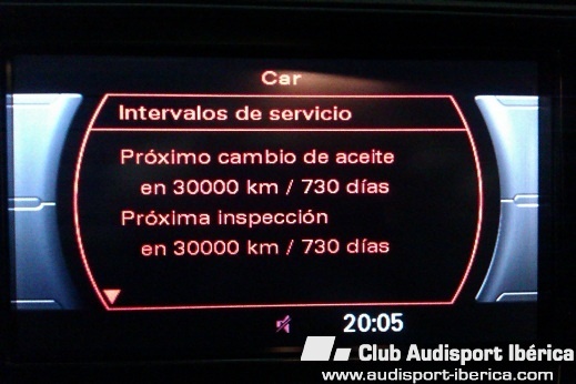

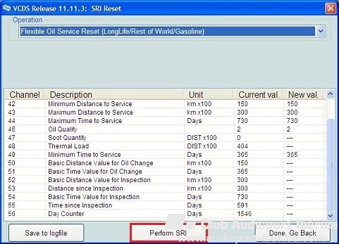

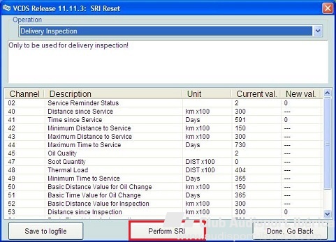

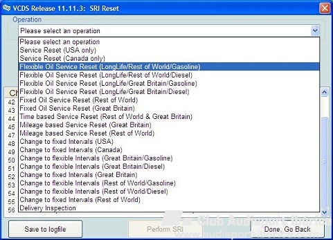

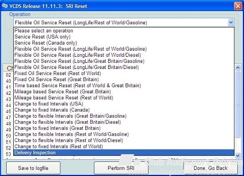

vwgolf Publicado 18 de Diciembre del 2012 Denunciar Publicado 18 de Diciembre del 2012 Buenas días a todos, os pongo otra forma de resetear el Servicio Longlife de inspección y de cambio de aceite en el A4 B8 con el Vag-Com a través de la función [sRI Reset] del programa. Todos los A4 B8 vienen configurados de origen en España con el plan de mantenimiento a intervalos variables de cambio de aceite e inspección, es decir, cada 30000 km ó 2 años. Primero. Ejecutamos el programa del Vag-Com y dentro de la pantalla principal seleccionamos la función [sRI Reset] o Service Reminder Interval Reset que se encarga automáticamente de resetear en nuestro cuadro o MMI la luz de servicio de cambio de aceite o inspección. Segundo. Desplegamos la flecha superior derecha y seleccionamos dependiendo de si nuestro coche tiene motor gasolina o diesel una de estas 2 opciones para resetear el Servicio de cambio de aceite: "Flexible Oil Service Reset (LongLife/Rest of World/Gasoline)" -> Para motores gasolina TFSI o FSI. "Flexible Oil Service Reset (LongLife/Rest of World/Diesel)" -> Para motores diesel TDI. Una vez seleccionada la opción para motores de gasolina o diesel pulsamos [Perform SRI] y le damos a "Aceptar". Tercero. Desplegamos la flecha superior derecha y seleccionamos "Delivery Inspection" para resetear el Servicio de Inspección Longlife: Una vez seleccionada la opción pulsamos [Perform SRI] y le damos a "Aceptar". Con esta opción de "Delivery Inspection" también podemos resetear el aviso del cambio del líquido de frenos que aparece en el FIS a los 3 años: Cuarto. Ya tenemos reseteado el Servicio de cambio de aceite e Inspección Longlife a 30000 km ó 2 años en nuestro cuadro de instrumentos y en el MMI: Espero que os sirva de ayuda. Un saludo a todos. Responder

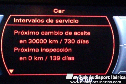

pittyxp Publicado 21 de Diciembre del 2012 Denunciar Publicado 21 de Diciembre del 2012 Hola chicos!!! Una semana pasada he reseteado el cambio de aceite (long life rest of world) y el servicio de ispecion. No he compredido porquè el primero se ha reseteado à 30.000km y el segundo me escribe 37400km.... Alguien sabe nadie??? Soy italiano y no hablo muy bien Espanol! Responder
vwgolf Publicado 21 de Diciembre del 2012 Autor Denunciar Publicado 21 de Diciembre del 2012 Hola chicos!!! Una semana pasada he reseteado el cambio de aceite (long life rest of world) y el servicio de ispecion. No he compredido porquè el primero se ha reseteado à 30.000km y el segundo me escribe 37400km.... Alguien sabe nadie??? Soy italiano y no hablo muy bien Espanol! Muy sencillo, en los canales 43 y 52 de adaptación del modulo 17 te debe venir el valor 374 cuando realmente tiene que poner 300 (30000 km). Puedes hacer un log con los valores de los canales de adaptación entrando en SRI Reset y pulsando la opción [save to Logfile]. Un saludo. Responder

vwgolf Publicado 12 de Marzo del 2013 Autor Denunciar Publicado 12 de Marzo del 2013 Se puede cambiar el valor a 15.000 Kms para quien no quiera poner el Long Life?? Sí que lo puedes hacer a través del MMI en el menú Car -> Intervalos de Servicio -> Restablecimiento de cambio de aceite a 15000 km ó 1 año. Un saludo. Responder
