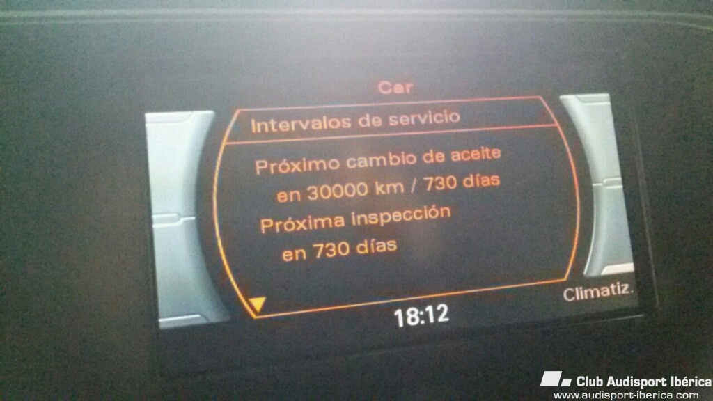

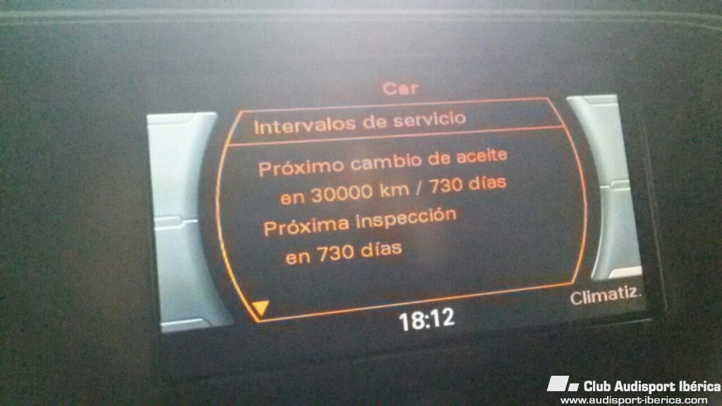

Torvic Publicado 29 de Julio del 2015 Denunciar Publicado 29 de Julio del 2015 Ya lo he hecho siguiendo todos los pasos .. mirar la imagen....no salen los kms restantes en inspeccion??? Hay algo que no ha codificado bien o es normal y hay que andar con el coche unos ciertos kms? Agradezco respuesta.. Responder
vwgolf Publicado 29 de Julio del 2015 Autor Denunciar Publicado 29 de Julio del 2015 Ya lo he hecho siguiendo todos los pasos .. mirar la imagen....no salen los kms restantes en inspeccion??? Hay algo que no ha codificado bien o es normal y hay que andar con el coche unos ciertos kms? Agradezco respuesta.. Buenas noches torvic, ¿qué valores tienes en los canales 52 y 53 del cuadro de instrumentos de tu coche? Cuando entras en el SRI Reset te hace un chequeo de todos los canales de adaptación del cuadro de instrumentos, coge una captura con todos los valores que tienes desde el canal 02 hasta el canal 56 inclusive y damos con el problema que tienes. Saludos. Responder
Torvic Publicado 30 de Julio del 2015 Denunciar Publicado 30 de Julio del 2015 Ya lo he hecho siguiendo todos los pasos .. mirar la imagen....no salen los kms restantes en inspeccion??? Hay algo que no ha codificado bien o es normal y hay que andar con el coche unos ciertos kms? Agradezco respuesta.. Buenas noches torvic, ¿qué valores tienes en los canales 52 y 53 del cuadro de instrumentos de tu coche? Cuando entras en el SRI Reset te hace un chequeo de todos los canales de adaptación del cuadro de instrumentos, coge una captura con todos los valores que tienes desde el canal 02 hasta el canal 56 inclusive y damos con el problema que tienes. Saludos. Gracias por tu respuesta.. voy a ver si averiguo hacer lo que me dices porque no tengo ni idea de hacerlo..cuando lo averigüe lo posteo... Responder
Torvic Publicado 30 de Julio del 2015 Denunciar Publicado 30 de Julio del 2015 Ya lo he hecho siguiendo todos los pasos .. mirar la imagen....no salen los kms restantes en inspeccion??? Hay algo que no ha codificado bien o es normal y hay que andar con el coche unos ciertos kms? Agradezco respuesta.. Buenas noches torvic, ¿qué valores tienes en los canales 52 y 53 del cuadro de instrumentos de tu coche? Cuando entras en el SRI Reset te hace un chequeo de todos los canales de adaptación del cuadro de instrumentos, coge una captura con todos los valores que tienes desde el canal 02 hasta el canal 56 inclusive y damos con el problema que tienes. Saludos. Solucionado..he repetido el proceso 2 "el manual canal x canal" y el canal 52 estaba en 0 cuando su valir deberia ser 300... muchas gracias vwgolf por tu post/ayuda..te lo agradezco..un saludo Responder

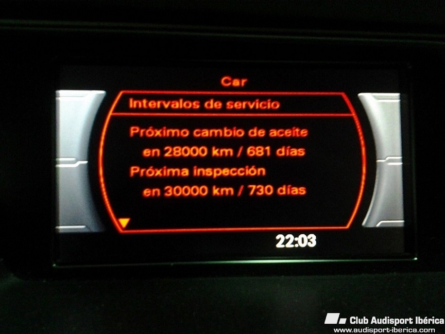

Nostromo Publicado 30 de Julio del 2015 Denunciar Publicado 30 de Julio del 2015 Hola, otro caso curioso que no me habia pasado anteriormente al resetear el servicio de inspección y cambio de aceite. No queda con 30000 Km y 730 dias,sino con 28000 Km y 680, tanto haciendolo con el metodo "simplificado" SRI como canal por canal (02-52-53-54 y 55). Alguien sabe a que puede ser debido esto? Gracias. Responder
Torvic Publicado 31 de Julio del 2015 Denunciar Publicado 31 de Julio del 2015 Hola, otro caso curioso que no me habia pasado anteriormente al resetear el servicio de inspección y cambio de aceite. No queda con 30000 Km y 730 dias,sino con 28000 Km y 680, tanto haciendolo con el metodo "simplificado" SRI como canal por canal (02-52-53-54 y 55). Alguien sabe a que puede ser debido esto? Gracias.Pues se me ocurre q pases por los 4 canales y mires los valores .. antes de nada :-canal 2 new value 0.. 52- 300 53- 0 54-730 55-0 Ya nos cuentas.. Responder
Nostromo Publicado 31 de Julio del 2015 Denunciar Publicado 31 de Julio del 2015 Hola, otro caso curioso que no me habia pasado anteriormente al resetear el servicio de inspección y cambio de aceite. No queda con 30000 Km y 730 dias,sino con 28000 Km y 680, tanto haciendolo con el metodo "simplificado" SRI como canal por canal (02-52-53-54 y 55). Alguien sabe a que puede ser debido esto? Gracias.Pues se me ocurre q pases por los 4 canales y mires los valores .. antes de nada :-canal 2 new value 0.. 52- 300 53- 0 54-730 55-0 Ya nos cuentas.. Gracias torvic, he vuelto ha repasar todos los canales con los valores tal como me indicas y lo hago una y otra vez pero con el mismo resultado, no se... seguire investigando. Responder
Torvic Publicado 1 de Agosto del 2015 Denunciar Publicado 1 de Agosto del 2015 Hola, otro caso curioso que no me habia pasado anteriormente al resetear el servicio de inspección y cambio de aceite. No queda con 30000 Km y 730 dias,sino con 28000 Km y 680, tanto haciendolo con el metodo "simplificado" SRI como canal por canal (02-52-53-54 y 55). Alguien sabe a que puede ser debido esto? Gracias.Pues se me ocurre q pases por los 4 canales y mires los valores .. antes de nada :-canal 2 new value 0.. 52- 300 53- 0 54-730 55-0 Ya nos cuentas.. Gracias torvic, he vuelto ha repasar todos los canales con los valores tal como me indicas y lo hago una y otra vez pero con el mismo resultado, no se... seguire investigando.Pues yo no se q mas decirte..soy muy novato con vagcom..suerte... Responder
