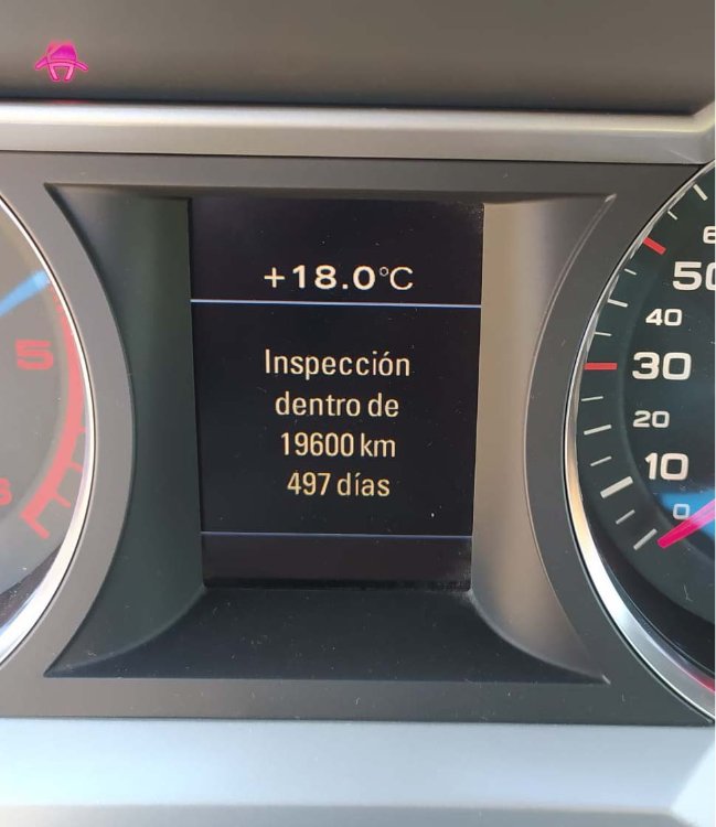

JDA3 Publicado 17 de Mayo del 2021 Denunciar Publicado 17 de Mayo del 2021 Buenos días, voy a recuperar este estupendo hilo del compañero @vwgolf, al que le doy las gracias desde aquí. La semana pasada hice yo en casa el cambio de aceite y filtros de mi A6, todo sin problema. Las dudas la tengo a la hora de disponerme a resetear cambio de aceite e inspección con Vag-Com. Por el método automático SRI Reset como se explica en el primer post este hilo no he sido capaz de quitar el aviso de inspección, si que me reseteaba los Km a 30.000 Km y 730 días. Probando a resetear en Delivery Inspection tampoco se me quitaba el aviso de inspección. Siguiendo los pasos indicados por @tommy_34 también en este hilo, haciéndolo desde el modulo 17-Instrument, Canal 10-Adaptation, manualmente canal por canal si que funciona, pero ocurrió algo raro, no me dejaba modificar el Canal 56, daba un valor (cuatro mil ciento y pico, no recuerdo bien) que no se podía editar, aun así sin poder tocar ese valor si que quedó todo reseteado. Incluso puse los Km y días de inspección a mi gusto (20.000 Km y 500 días), ya que me parece que 2 años y 30.000 km es demasiado, y mas para el uso ocasional que le doy a este coche. Como información adicional decir que he utilizado el Castrol Edge 5w30 Long Life (504.00-507.00), el único aceite que se puede utilizar en mi motor con filtro DPF, por lo que en el canal 45 dejé el valor 2. Aparte del problemilla del canal 56, me pasa otra cosa algo extraña en mi opinión, y es que cada vez que pongo el contacto o para el motor el FIS me avisa de los Km y días restantes para cambio e inspección. Creo recordar que cuando me lo hacen el el taller, me avisa solo cuando quedan pocos Km o poco tiempo para ello. Dejo captura del FIS. Responder
JDA3 Publicado 25 de Mayo del 2021 Denunciar Publicado 25 de Mayo del 2021 Bueno pues después de mucho leer, calentarme la cabeza y hacer varias pruebas, al final he conseguido solucionar el problema. La solución es más sencilla de lo que parece y la pongo aquí por si alguien le sirve de ayuda. Todo está en comprender para que sirve cada canal. Entre otras cosas, el problema estaba en el canal 02 que manualmente no me aceptaba el valor 0, que es el correcto, no había manera de cambiarlo manualmente. Al final después de varios intentos lo he hecho automáticamente desde SRI Reset para resetear el cambio de aceite, y un Delivery Inspection. Se me ha quedado todo en 30.000 Km y 730 dias. Una vez hecho esto he vuelto a hacer un SRI Reset y un Delivery Inspection pero modificando los valores de Km y días dejándolo en 19.500 Km y 490 días, lo ha cogido a la primera. De esta manera ya no me salta el aviso todo el rato en el FIS y por otro lado se me ha ido un error que me daba el vagcom "005 - No or Incorrect Basic Setting / Adaptation", posiblemente por estar mal configurado inicialmente el reseteo. Un saludo a todos. Responder
