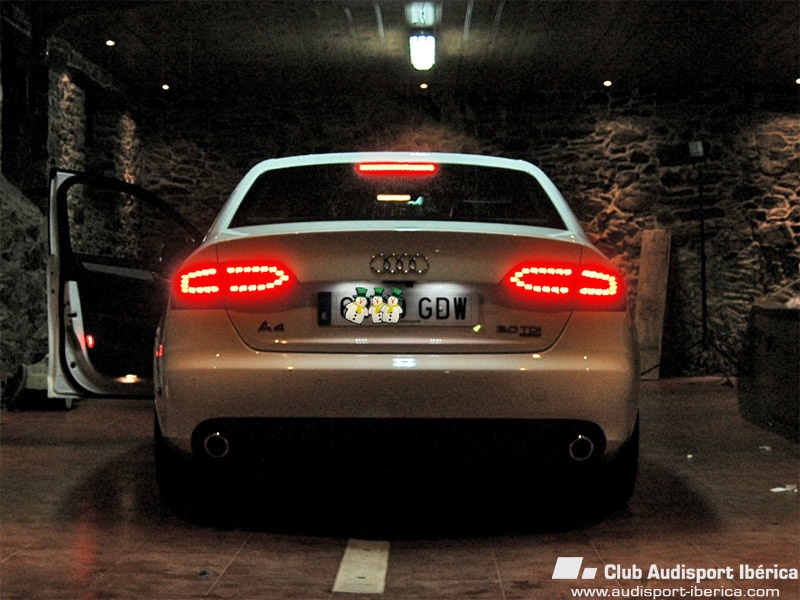

Tineo Publicado 18 de Enero del 2013 Denunciar Publicado 18 de Enero del 2013 ..... le veo un pequeño fallo y es el punto de inyección de plástico en la zona transparente que no ha quedado bien rematado... Comparándolos con los originales, resulta que los de origen estan PEOR rematados que estos en este aspecto.... Tema vagcom.... ya tengo activado lo de freno en pilotos interiores y me falta desactivar la bombilla de niebla al dar posición. Por lo que tengo leído hay dos opciones, una es restar 1 al contenido de esos dos canales y otra es fijar otros dos valores diferentes (lo que ha puesto anxolexus en la 3ª pagina del post). Hugo, ¿¿¿que opción has usado??? Responder
HugoFR Publicado 18 de Enero del 2013 Autor Denunciar Publicado 18 de Enero del 2013 Yo he seguido la doctrina de Anxolexus cual fanático musulmán jajajajaj jod**, tengo que ir a arrancar el coche, que lleva desde el día que puse los focos sin arrancar ni nada..... Responder

HugoFR Publicado 18 de Enero del 2013 Autor Denunciar Publicado 18 de Enero del 2013 Este tema sin foto no vale nada Enviado desde mi GT-N7100 usando Tapatalk 2 Responder
Tineo Publicado 18 de Enero del 2013 Denunciar Publicado 18 de Enero del 2013 Este tema sin foto no vale nada Enviado desde mi GT-N7100 usando Tapatalk 2 oye, encima dando caña!! que el tema es tuyo y solo pusiste un par de fotos ........ a ver si me pongo este finde. Responder

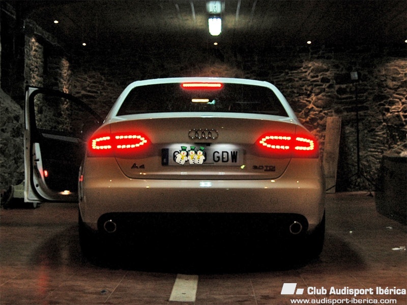

HugoFR Publicado 18 de Enero del 2013 Autor Denunciar Publicado 18 de Enero del 2013 (editado) Aha otra y con los led de matricula ya puestos para que no te quejes jaja La calidad no es mucha, fue sacada y editada con el note ahora mismo Enviado desde mi GT-N7100 usando Tapatalk 2 Editado 18 de Enero del 2013 por HugoFR Responder
