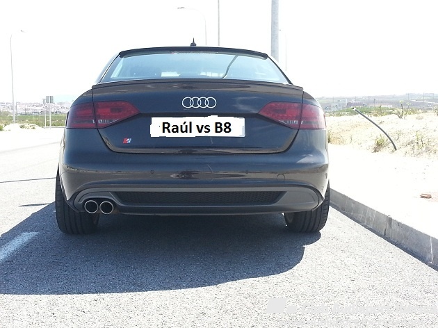

Tineo Publicado 15 de Abril del 2013 Denunciar Publicado 15 de Abril del 2013 (editado) lo prometido es deuda!! Fantastico, me gusta como quedan! Al final son los depo réplica ahumados como los de Hugofr, creía que ibas por los otros de dos leds pequeños en el exterio Editado 15 de Abril del 2013 por Tineo Responder
Raúl vs b8 Publicado 15 de Abril del 2013 Denunciar Publicado 15 de Abril del 2013 la ultima!!todo perfecto con la codificacion y el montaje. Responder
JoseLuisCR Publicado 23 de Abril del 2013 Denunciar Publicado 23 de Abril del 2013 Los llevo desde este finde y contentísimo con ellos :-) Enviado desde mi iPad con Tapatalk HD Responder
alagar27 Publicado 24 de Abril del 2013 Denunciar Publicado 24 de Abril del 2013 No estan mal para ser no originales pero no se si x ser ahumados habrá luego problemas en itv o con los verdes y tb en un coche negro no.lo acabo de ver, si eso en uno gris o blanco o rojo pues si Enviado desde mi GT-I9100 usando Tapatalk 2 Responder
overlord Publicado 29 de Abril del 2013 Denunciar Publicado 29 de Abril del 2013 (editado) No estan mal para ser no originales pero no se si x ser ahumados habrá luego problemas en itv o con los verdes y tb en un coche negro no.lo acabo de ver, si eso en uno gris o blanco o rojo pues si Enviado desde mi GT-I9100 usando Tapatalk 2 Pregunte y tiene que cumplir dos condiciones. *Que este homologado *Que el foco nuevo tenga los mismos numero de pilotos (me refiero a señalizacion) que el original. Osea que no podemos montar un foco que no tenga la funcion antiniebla por ejemplo o la marcha atras. Editado 29 de Abril del 2013 por overlord Responder
