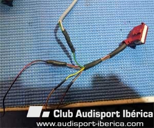

MEB Publicado 21 de Febrero del 2013 Denunciar Publicado 21 de Febrero del 2013 Hola aqui estan las fotos de lo que hize hoy a ver si ayuda a decifrar lo que me falto o lo que hize mal. Esto es el Conector de FIS Responder

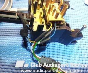

MEB Publicado 21 de Febrero del 2013 Denunciar Publicado 21 de Febrero del 2013 Y aqui las ligaciones que hice en la maneta. Responder
mikela4 Publicado 21 de Febrero del 2013 Denunciar Publicado 21 de Febrero del 2013 Pues, te dire una cosa : yo, al conectar el cable de aviso agua limpia a la masa, me salia el error. Y te lo creas o no, al final, desconectando de la masa el cable ya dejo de aparecerme cualquier error !!!! Prueba de la siguiente manera (que es lo que hice yo) : desconecta todos los cables que tienes a la masa y ve poniendolos de uno en uno. Con el cuadro conectado y el contacto puesto.Tranquilo, no pasa nada ! Responder

MEB Publicado 21 de Febrero del 2013 Denunciar Publicado 21 de Febrero del 2013 Hola a todos, pues gracias por la indicacion mikela, voy a ententar a ver lo que me sale. He ententado describir los problemas de la mejor forma pero talvez me tenga liado um pouco pero si mikela entendio. Pus ya solo me falta verificar las conexiones de la maneta que no ace nada al pulsar los botones + / -. Saludos. Responder

MEB Publicado 21 de Febrero del 2013 Denunciar Publicado 21 de Febrero del 2013 Hola de nuevo, pues no uso tradutores pero vivo en caceres ace unos anos pero soy portugues e entre muchos viajes que ago al estranjero poco tiempo tengo para escribir esta lengua pero me esforço y mucho, bueno volviendo al assunto ya he testado conectar cable a calbe a la massa pero estoy peror, antes no me salia el error de lampada con todos a la massa y ahora solo dehe el cable de la lampada conectado y acusa lampada y el error del limpia se ha ido, que lio....... tambien me falta conectar el cable de la temperatura exterior que no se donde pero para ya esto de los errores me lia, si alguien ya passo por lo mismo me de una mano por faavor. Saludos. Responder
mikela4 Publicado 21 de Febrero del 2013 Denunciar Publicado 21 de Febrero del 2013 (editado) Donde tienes los cables conectados? A que masa? Ponlos a carroceria, no al pin de masa del conector azul... Editado 21 de Febrero del 2013 por mikela4 Responder

jesus20329 Publicado 21 de Febrero del 2013 Denunciar Publicado 21 de Febrero del 2013 MEB, si no has seguido mi brico "instalar cuadro con fis", vete a bricos y miralo, yo puse paso a paso todo el proceso, y a mí no medio ningún error, con lo del agua del limpia a algunos le ha salido el error pero luego si no me equivoco al quitar y poner el contacto ya se quitaba, o no recuerdo si era al encender, de todas formas lo de ese error lo puedes ver en el Subforo de A6 (el primero de todos) en la seción de bricos hay uno hecho por el compañero Traker A6, lietelo entero, creo que al final queda explicado muy bien lo de ese fallo Responder
