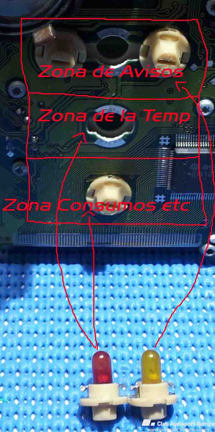

MEB Publicado 23 de Febrero del 2013 Denunciar Publicado 23 de Febrero del 2013 Hola a todos aqui pongo el brico de hoy, cambiar iluminacion del FIS en A4 B5 AFN 110cv del 96: 1º Con la ignicion desconectada, sacar el cuadro 2º Sacar las lamparas que se desea (Hay tres compartimientos - Zona de Avisos generales, Zona de la Temperatura e Zona de los comsumos etc) 3º Colocar los Led´s del color desado (Hay que sertificarse de la polaridad una vez que se son LED´s tienen polaridad e las lamparas no) 4º volver a montar todo Saludos. Responder

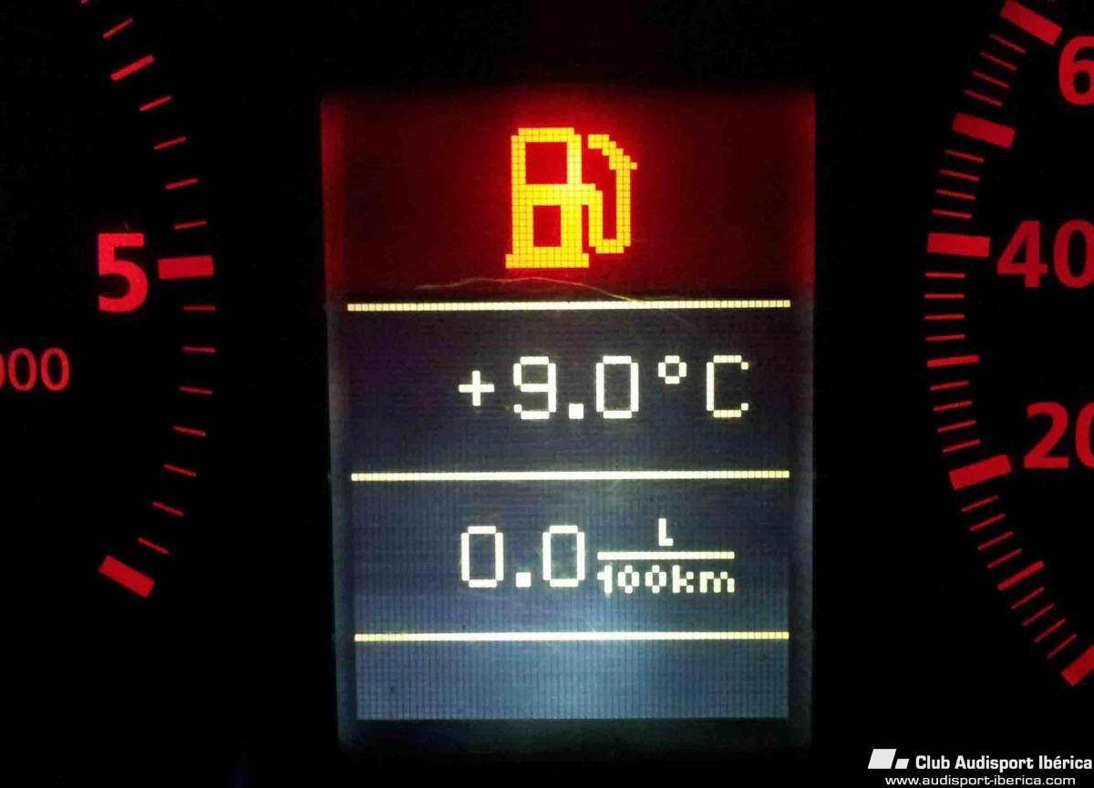

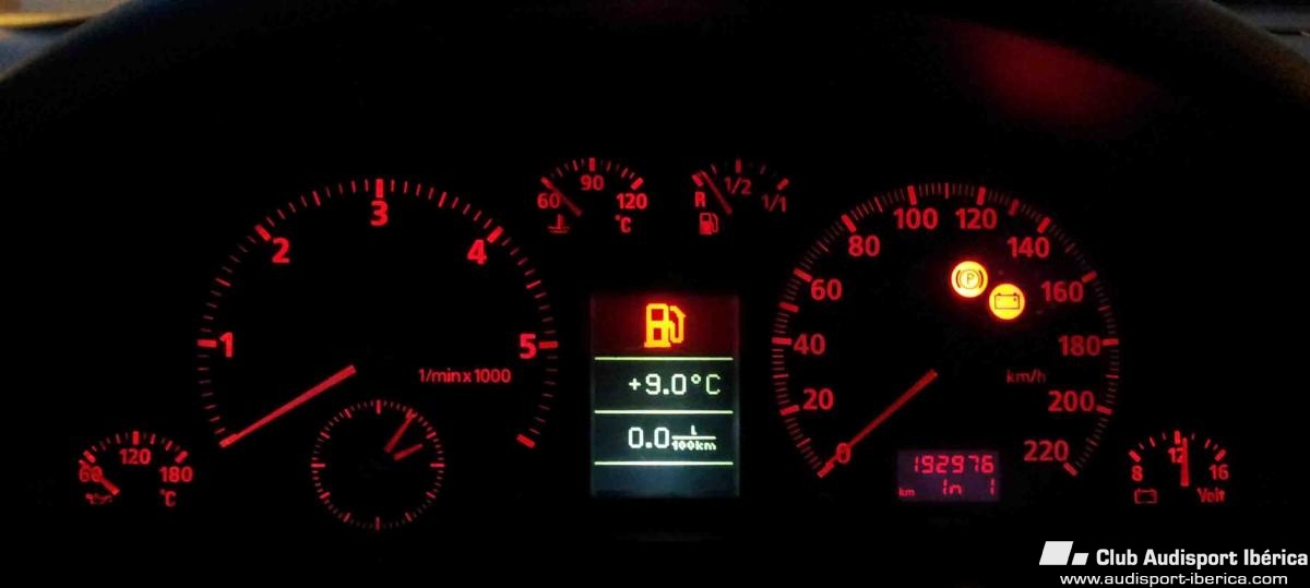

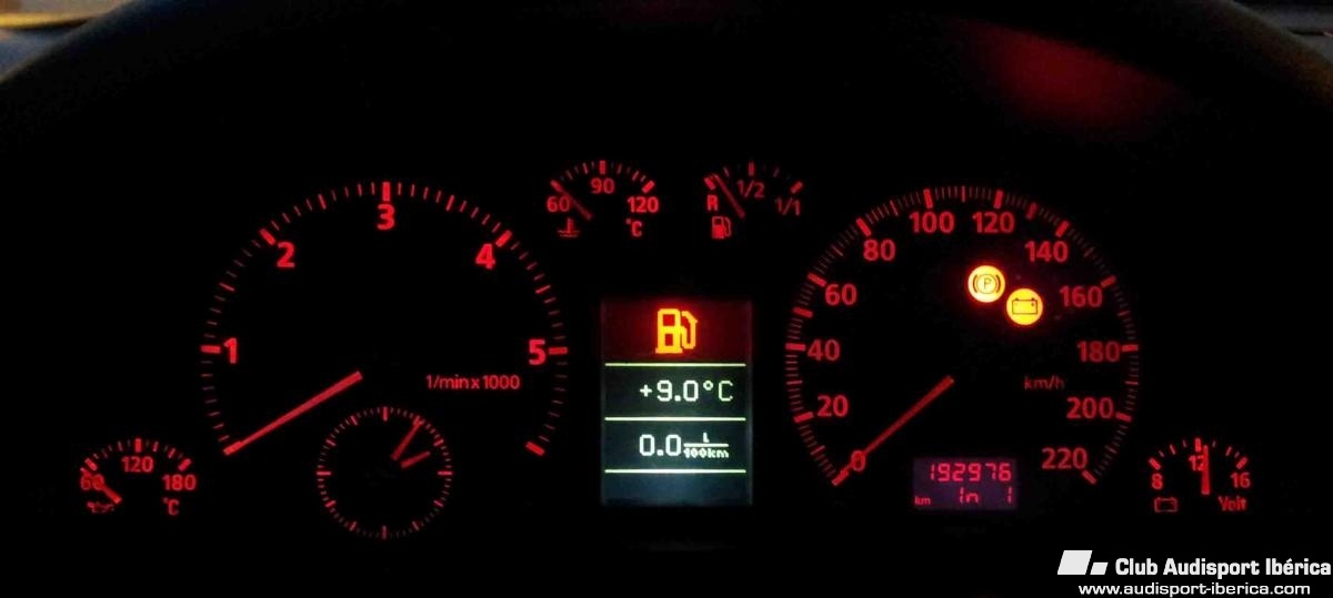

MEB Publicado 23 de Febrero del 2013 Denunciar Publicado 23 de Febrero del 2013 El myo ha quedado asy si por acaso alguien le interessa para ver como ha quedado en estes colores. ROJO en la Zona de Avisos generales e BLANCO en las otras dos abajo. Saludos. Responder
