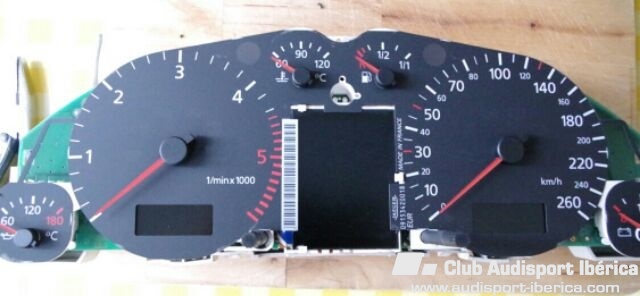

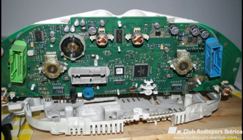

nano_db Publicado 3 de Marzo del 2013 Denunciar Publicado 3 de Marzo del 2013 A ver nano, no se que cuadro llevas, si tu b5 lleva el cuadro de conectores azul y amarillo lo puedes solucionar sin cambiar nada, si es de conectores azul y verde, la reparación me parece cara, aqui en Valencia te lo puedo solucionar en torno a los 100 euros y te olvidas de vag com y demás. nano_db, como te pongas a cambiar el fis tu mismo...hay que saber bien que es lo que tienes que hacer, tener herramientas y ser muy manitas. 180€ me parece mucho, al no ser que este incluido el FIS. En cuanto a que tipo de cuadro llevas, una vez mas se demuestra la utilidad de la obligacion de cada uno a poner debajo del avatar el modelo del coche, año, etc. Pero el Jesus tiene razon en lo que dice ! Buenas de nuevo, siento tardar en responder pero con el trabajo ha sido imposible. Aquí os muestro algunas de las fotos qu hice en su momento, por lo que veo en ellas creo que mi cuadro tienen los conectores azul y verde. Una pregunta, al cambiar el FIS es necesario pasara el vag com? lo pregunto pq como hay que quitar las agujas, por si luego hay q reconfigurar su posicion o algo. Las agujas he visto por internet como quitarlas, aquel dia lo intente, pero sin haber visto primero como quitarlas, y la verdad me dio miedo partirlas, asi q me plante ahi. Gracias chicos, un saludo Responder
jesus20329 Publicado 3 de Marzo del 2013 Denunciar Publicado 3 de Marzo del 2013 Los cuadros de conectores azul y verde, además del vagcom, tienes que pasar el vagtacho o el comander para averiguar el pin login tanto del nuevo como del viejo y realizar el cambio ya que el inmovilizador de estos b5 esta en el cuadro y no te arrancará, además para el tema de las agujas tienes que hacer el test con el com y ponerlas en su sitio, en el brico de Mikel sobre el cambio de la iluminación lo tienes tanto como quitar las agujas como lo del test para ponerlas. Responder
nano_db Publicado 3 de Marzo del 2013 Denunciar Publicado 3 de Marzo del 2013 Los cuadros de conectores azul y verde, además del vagcom, tienes que pasar el vagtacho o el comander para averiguar el pin login tanto del nuevo como del viejo y realizar el cambio ya que el inmovilizador de estos b5 esta en el cuadro y no te arrancará, además para el tema de las agujas tienes que hacer el test con el com y ponerlas en su sitio, en el brico de Mikel sobre el cambio de la iluminación lo tienes tanto como quitar las agujas como lo del test para ponerlas. ok gracias jesus, pues se lo que hare, pq de momento no tengo ninguno de los cables q hacen falta para ello, mira que he pensado veces pillarme uno. Es decir, aunque intente poner el fis orignai, volver a colocarlo, tb seria necesario pasarle el vag com, vagtacho o el comander? Responder
jesus20329 Publicado 3 de Marzo del 2013 Denunciar Publicado 3 de Marzo del 2013 Si cambias el fis ( no el cuadro) solo tienes que pasar el vagcom para el test de agujas, los otros vag solo tienes que pasarlo (solo uo de ellos) si cambias el cuadro. Si lo mandas a reparar no tienes que hacer nada con el vag com ya que te lo devuelven con las agujas puestas en el sitio, al menos mi amigo cuando lo hace ya las pon en el sitio con el vag com Responder
