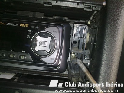

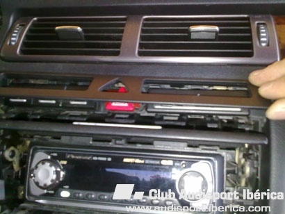

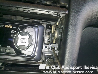

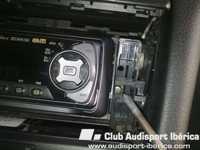

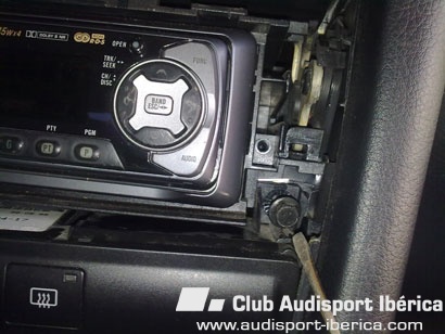

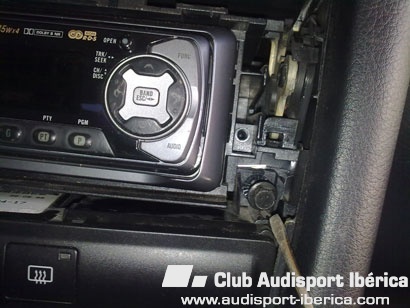

jesdela Publicado 20 de Diciembre del 2012 Denunciar Compartir Publicado 20 de Diciembre del 2012 Se puede sacar sin soltar el mueble. Hay que quitar la radio y en los laterales de la radio hay unas tapaderas negras rectangulares a cada lado ahi hay unos tornillos los quital y ya esta Responder Enlace al comentario Compartir en otros sitios web More sharing options...
jesdela Publicado 20 de Diciembre del 2012 Denunciar Compartir Publicado 20 de Diciembre del 2012 Estas son las fitillos Responder Enlace al comentario Compartir en otros sitios web More sharing options...
Luis mengar Publicado 20 de Diciembre del 2012 Autor Denunciar Compartir Publicado 20 de Diciembre del 2012 Se puede sacar sin soltar el mueble. Hay que quitar la radio y en los laterales de la radio hay unas tapaderas negras rectangulares a cada lado ahi hay unos tornillos los quital y ya esta gracias, eres mi salvación, problema resuelto, te lo agradezco mucho, un saludo Responder Enlace al comentario Compartir en otros sitios web More sharing options...
