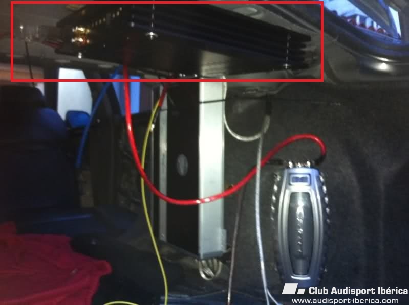

davidluab Publicado 28 de Diciembre del 2012 Denunciar Publicado 28 de Diciembre del 2012 te dejo unas fotos del mio de cuando lo estaba montando para que te sirvan de idea y sobre alternador y bateria yo tengo 1160w cambie la bateria por una de 90A y no he tenido nunca problemas Las etapas NUNCA se montan invertidas como la tienes tu, asi lo unico que vas a conseguir es una pesima refrigeracion y un sobrecalentamiento de la etapa cuando le pidas caña.- S2. y no esta invertida, vamos yo creo que se ve de sobra... pero bueno si te fijas un poco se ve que lo que queda hacia abajo es la parte inferior por los aujeritos de ventilacion Hombre, mi vista igual va algo gastada, pero yo veo esta etapa en posicion invertida: pues que santa lucia te conserve la vista. :shocked: no se que entiendes tu por invertida, igual es ese el problema yo entiendo que la placa de disipaccion que llevan en la parte superior para que capte todo el calor y lo disipe quede hacia bajo, lo cual no es el caso La etapa negra que tienes puesta contra el techo del maletero esta puesta cara arriba?? no te lo tomes al que yo me lo tomo a risa jj, pero que siiiii esta puesta para arriba la placa de disipacion esta hacia arriba y cuando se calienta coje algun gradin mas la bandeja a la proxima te ago una foto jajaja Un saludo Responder
RomuloTDI Publicado 28 de Diciembre del 2012 Denunciar Publicado 28 de Diciembre del 2012 Que val no me lo tomo de ninguna manera. Pues hubiera jurado que esta hacia abajo. Pues en ese caso perdon por la confusion. Aunque asi tampoco me convence, pero es mejor que boca abajo. Un saludo. Responder
A4 turbo Publicado 28 de Diciembre del 2012 Denunciar Publicado 28 de Diciembre del 2012 Que val no me lo tomo de ninguna manera. Pues hubiera jurado que esta hacia abajo. Pues en ese caso perdon por la confusion. Aunque asi tampoco me convence, pero es mejor que boca abajo. Un saludo. Pues ya que esta el tema, yo tenía pensado ponerla arriba, entre los 2 altavoces. Es mal sitio????? No quiero que se vea a simple vista y que nada ande a golpes con ella. Responder
davidluab Publicado 28 de Diciembre del 2012 Denunciar Publicado 28 de Diciembre del 2012 Que val no me lo tomo de ninguna manera. Pues hubiera jurado que esta hacia abajo. Pues en ese caso perdon por la confusion. Aunque asi tampoco me convence, pero es mejor que boca abajo. Un saludo. Pues ya que esta el tema, yo tenía pensado ponerla arriba, entre los 2 altavoces. Es mal sitio????? No quiero que se vea a simple vista y que nada ande a golpes con ella. mientras ventile bien cualquier sitio es bueno, y por regla general la placa disipadora que traigan hacia arriba, aunque yo llevo una de lado y disipa muy bien y la verdad es que no se calientan a no ser que le de mucha mucha caña. hay qgente que las mete detras de los paneles de las puertas..... yo solo cuidaria de una cosa, que no se vea por que te rompen la luna por unas monedas a si que una etapa maja... Responder
