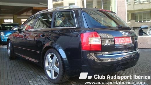

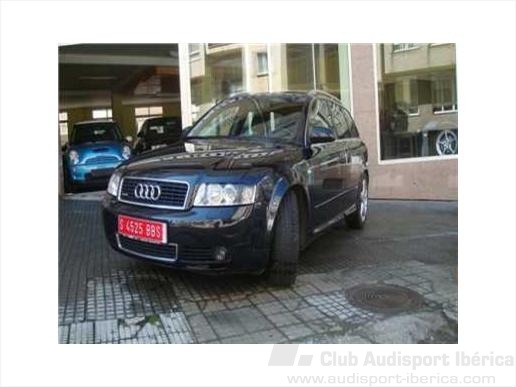

eL caso esq hace 3 años compre esto:
el coche funcionaba muy bien y aunque gasta bastante estaba súper contento! el problema empezó cuando volviendo de Portugal una piedra me traspaso el radiador y rápidamente salto el aviso de que no tenia agua y se calentó un poco! tras volver a león(sin ninguna cosa extraña) le añadí un liquido para sellar el circuito y usarlo para ir a trabajar a la semana cambie el radiador ,termocontacto,repare un interculer,(tenia una fisura y por eso humeaba muchísimo y gastaba casi medio litro mas) algunos rodillos de accesorios y el termo contacto y anticongelante!
