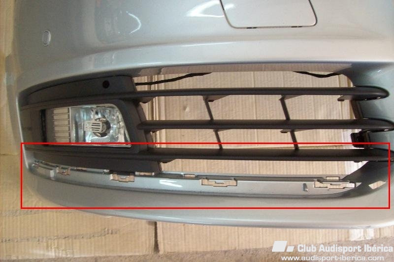

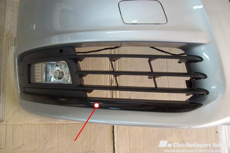

anuevo34 Publicado 21 de Diciembre del 2012 Denunciar Publicado 21 de Diciembre del 2012 Te faltaria una tira cromada que va debajo de la rejilla...... En esta foto ves el antiniebla con la rejilla y el hueco del embellecedor cromado... Y aqui todo completo......El embellecedor mio está vinilado en negro brillo...pero es cromado,.. Responder
son120282 Publicado 22 de Diciembre del 2012 Autor Denunciar Publicado 22 de Diciembre del 2012 Te faltaria una tira cromada que va debajo de la rejilla...... En esta foto ves el antiniebla con la rejilla y el hueco del embellecedor cromado... Y aqui todo completo......El embellecedor mio está vinilado en negro brillo...pero es cromado,.. Genial!!! Muchas gracias! Ahora a ver lo que me tardan en traerlo por que son malas fechas. De verdad, muchas gracias Responder

deniz_ Publicado 8 de Julio del 2013 Denunciar Publicado 8 de Julio del 2013 ¿me puedes decir la referencia del embellecedor cromado? Muchas Gracias Responder
sankatakatan Publicado 8 de Julio del 2013 Denunciar Publicado 8 de Julio del 2013 Molduras cromadas antinieblas restyling: 4F0853066A2ZZ y 4F0853065A2ZZ Confírmalo en el Conce Responder
