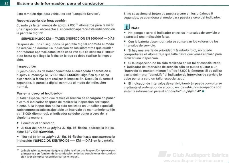

13aparejador Publicado 21 de Diciembre del 2012 Denunciar Publicado 21 de Diciembre del 2012 he visto esta información del Audi A3 sacada del manual, ¿sabe alguien si para el A4 es válida? Donde se puede cambiar el RESET de los KM y Dias, Lo pregunto para no tener que comprar el dichoso vagcom del cual no tengo mucha idea, pues me sale el mensajito de INSPECCIÓN, y ya se la he realizado, pero solo he podido hacer el cambio desde el menu y poner el proximo cambio para 15.000 km Saludos a todos Responder
vwgolf Publicado 21 de Diciembre del 2012 Denunciar Publicado 21 de Diciembre del 2012 No vale esta información que das 13aparejador para el A4 B8. Para quitar el aviso de inspección necesitas una máquina de diagnosis como la VAS5054 de Audi, el Vag-Com u otra diagnosis multimarca que resetee los intervalos de servicio variables de cambio de aceite e inspección. Un saludo. Responder
