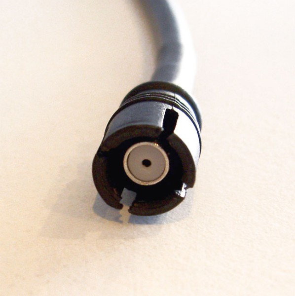

elixir Publicado 23 de Diciembre del 2012 Autor Denunciar Compartir Publicado 23 de Diciembre del 2012 A ver, creo que hay un problemilla, espero que me ayudeis, que me corre prisa. La primera antena que puse tiene este conector: ¿Es un conector Fakra? El problema es que el conector de mi antena creo que es Fakra macho: Por lo que la clavija que se conecta a la antena creo que es Fakra hembra: Si pongo la antena que tiene la clavija de la primera foto tendría que poner un adaptador con las dos puntas Fakra macho ¿no? Si me equivoco con el nombre o tipo de clavija corregidme por favor Responder Enlace al comentario Compartir en otros sitios web More sharing options...

elixir Publicado 23 de Diciembre del 2012 Autor Denunciar Compartir Publicado 23 de Diciembre del 2012 Bueno pues parece que esto se complica. Según he leido por el foro, el conector de mi antena no es Fakra sino Hirschmann. La cuestión es que no sé si el conector de la antena que he puesto también es Hirschmann o no. Pufff, que lio. Finalmente el conector es Raku II, así se llama. La cosa ahora es encontrar una clavija macho-macho para conectar la antena al cableado. Me parece que voy a comprar la otra antena y voy a tirar el cableado y lo meto por detrás de la guantera. ¿Cómo lo veis? Responder Enlace al comentario Compartir en otros sitios web More sharing options...
elixir Publicado 23 de Diciembre del 2012 Autor Denunciar Compartir Publicado 23 de Diciembre del 2012 (editado) Bueno pues voy descubriendo cosillas, y las comparto para que les sirva de ayuda. Finalmente el conector que tiene mi antena de serie (el de la foto) es tipo ROKA. Posteriomente las antenas más modernas comenzaron a traer conectores tipo RAKU. Por eso venden adaptadores como ESTE para poder poner en coches antiguos las antenas modernas. Por tanto, si me decido a poner la que trae el conector (RAKU) tendré que poner ese adaptador ya que la clavija de conexión que tiene el cable que va hasta la radio es diferente (ROKA) En el Etka viene la imagen de un adaptador y creo que es ese tipo, pero me pone que la referencia ya es inexistente. Editado 23 de Diciembre del 2012 por elixir Responder Enlace al comentario Compartir en otros sitios web More sharing options...
