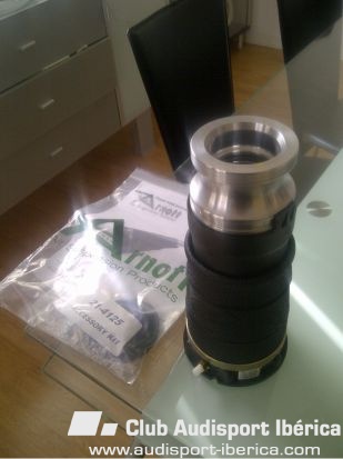

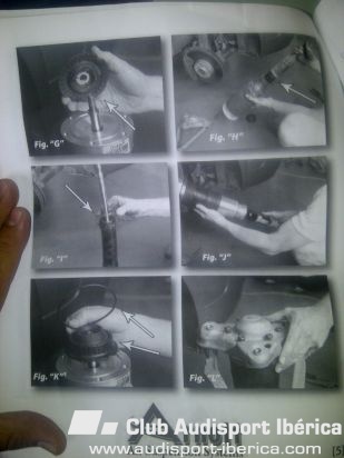

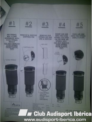

calderamanuel Publicado 25 de Diciembre del 2012 Denunciar Publicado 25 de Diciembre del 2012 Por fin llego mi Regalo de Navidad, mi Air Spring, para mi camioneta!!! ya el dia de manana lo llevo al taller para que lo cambie!!! Responder

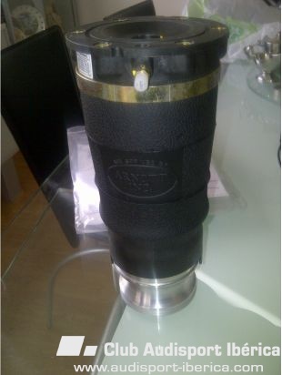

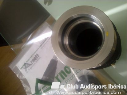

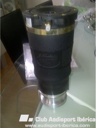

calderamanuel Publicado 25 de Diciembre del 2012 Autor Denunciar Publicado 25 de Diciembre del 2012 mas fotos Responder

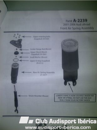

calderamanuel Publicado 27 de Diciembre del 2012 Autor Denunciar Publicado 27 de Diciembre del 2012 Las compre en Arnott, me costaron 350 dlls ya con el envio a El Paso TX, yo tengo la facilidad de cruzar e ir a recogerlas, el taller me cobraba 120 dlls para colocarlas, pero mi hermano que es mecanico, me las puso sin costo, esa es mi historia y ahora mi Camioneta esta como nueva, sube y baja como debe hacerlo!!! Responder
calderamanuel Publicado 27 de Diciembre del 2012 Autor Denunciar Publicado 27 de Diciembre del 2012 Se tardo 1 hora y media en hacer todo Responder
