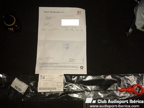

Tras esta experiencia he decidido comprar una varilla para no depender de lo que me diga un sensor y que en caso de avería no me quede sin aceite o le añada más como me ha ocurrido. En el concesionario dicen que no venden varillas como accesorio, ni venden la que usan ellos en el taller. Asique decidí hacerme yo una con un alambre o reutilizar una de otro coche. Tome medidas de la que utilizan ellos en el taller, 54 cm de punta a la base que toca en el extremo superior del tubo de medir aceite (Dónde agarramos normalmente la varillas) y 4 cm desde la punta hasta el indicador de nivel máximo de aceite.
Antes de recurrir a un alambre cutre me pase por Feuver para ver si tenían varillas de aceite y hablando con ellos al parecer era típico que este sensor diera problemas a los dos o tres años y que ellos me podían conseguir la varilla por unos 30€!! Busque por internet varillas y efectivamente venden la que usan en el taller por unos 30€. Me pareció carísimo para una varilla. De modo que decidí preguntar en SEAT por una varilla de un león con similar motor al mío 2.0 TDI y efectivamente allí las vendían a unos razonables 10€ pero sin garantizarme que esa varilla me pudiera servir. La encargue de igual modo y la he probado y si me sirve. Solo la uso para medir el nivel, no la llevo puesta mientras uso el coche. Cuesta un pelín que entre pero con mimo entra y te da el nivel entre las marcas de máximo y mínimo.

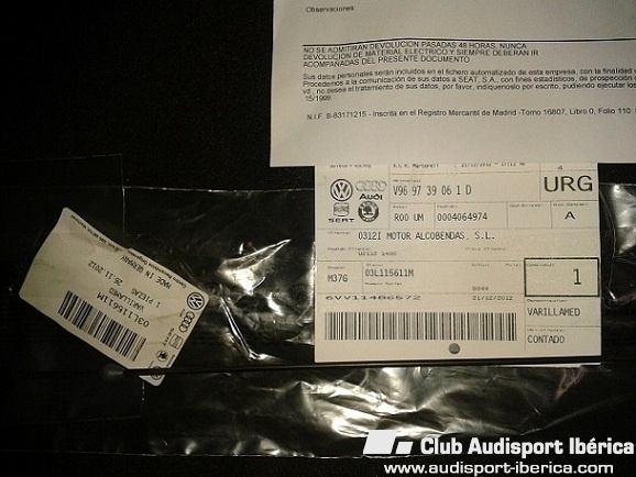

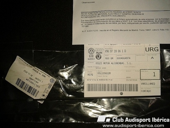

Os adjunto las fotos con la referencia 03L115611M

Hace tiempo que tenia en mente pillarme una, pero por dejadez al final no hacia nada, ahora con la referencia sera un plis!
Muchas gracias, me sirve mucho de ayuda! Por cierto que motor tienes?

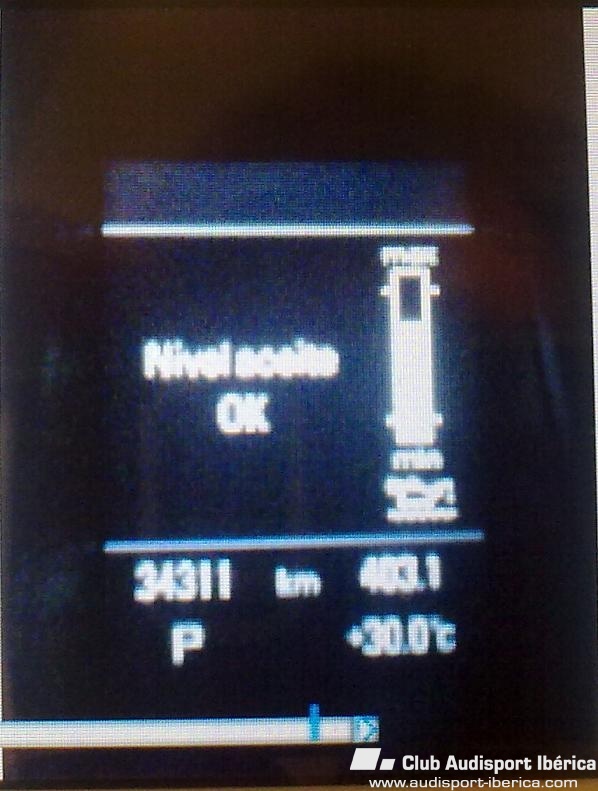

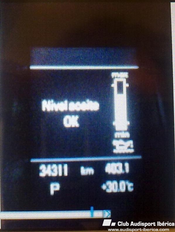

Pones contacto, sin encender el coche, abres el capó y entonces te sale esa imagen que yo he puesto. Antes puede salirte el dibujo del coche donde te indica que tienes el capó abierto, pero le das al botón inferior del mando del limpiaparabrisas (el que usas para cambiar la pantalla del ordenador) y entonces debe salir esa imagen del nivel de aceite en el FIS.
Como se ha comentado el nivel en el MMI puede tardar incluso días en aparecer, pero esta otra imagen en el FIS sale siempre al momento,
Lo que me supongo es que el sensor que utilice sea el mismo, con lo cual, si falla, fallará en los dos casos.
