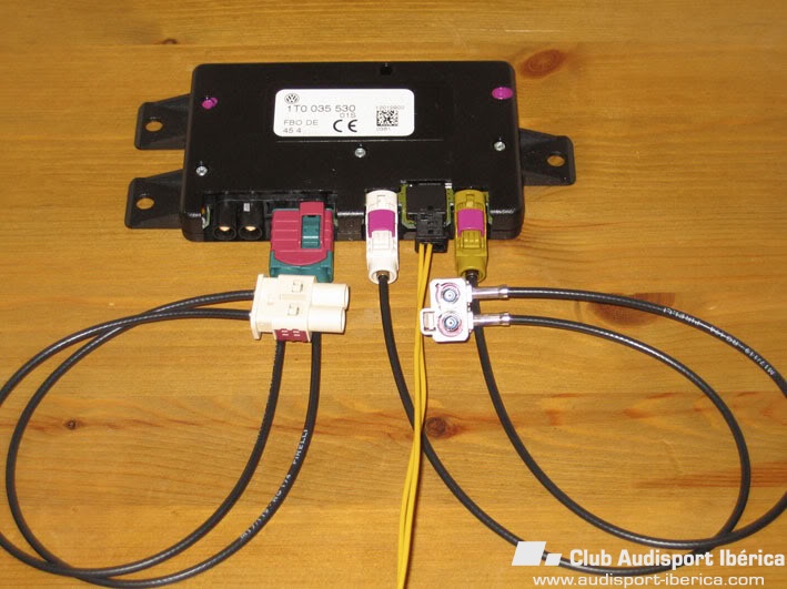

audinibili Publicado 27 de Diciembre del 2012 Denunciar Publicado 27 de Diciembre del 2012 Pues sobre esto de la antena, ya comentarás, queroseno. Yo en su tiempo cambié un RNS-D por un RNS-E y la recepción de la radio, vamos, no es que no coge estaciones, ¡No coge apeaderos! (Aunque el RNS-D tampoco hacía mucho mejor. No se si para entonces lo de la antena ya estaba cojo... Responder
queroseno Publicado 27 de Diciembre del 2012 Denunciar Publicado 27 de Diciembre del 2012 Pues sobre esto de la antena, ya comentarás, queroseno. Yo en su tiempo cambié un RNS-D por un RNS-E y la recepción de la radio, vamos, no es que no coge estaciones, ¡No coge apeaderos! (Aunque el RNS-D tampoco hacía mucho mejor. No se si para entonces lo de la antena ya estaba cojo... Yo también tenia montado el RNS-D y la recepción era bastante buena, con el RNS-E es pésima, casi no pilla emisoras por no decir ninguna, llevo tiempo leyendo sobre el tema y tengo entendido que con este modulo se soluciona, si no del todo bastante, y el fallo de diversidad no se si soluciona o no, en breve haré pruebas. S2 Responder
zx81 Publicado 27 de Diciembre del 2012 Denunciar Publicado 27 de Diciembre del 2012 (editado) El RNS-E necesita (o le conviene tener) un módulo diversity, pero yo no creo que merezca le pena, es caro y realmente con una antena estándar debería recibir razonablemente bien. Saludos Edito: los coches con RNS-E llevan antenas diferentes, no solo el módulo, que recuerde depende del modelo exacto de coche y año (y la radio que traía) se necesitarán más o menos chuches para dejarlo como si fuera un RNS-E de fábrica. Editado 27 de Diciembre del 2012 por zx81 Responder
TRACKER_A4 Publicado 27 de Diciembre del 2012 Denunciar Publicado 27 de Diciembre del 2012 En mi caso, un B6, me van perfectamente las emisoras. No llevo diversity, anteriormente tenia la CHORUS II de origen. Responder
zx81 Publicado 28 de Diciembre del 2012 Denunciar Publicado 28 de Diciembre del 2012 En mi caso, un B6, me van perfectamente las emisoras. No llevo diversity, anteriormente tenia la CHORUS II de origen. En teoría todos los coches que llevaban las series II (Chorus, Concert y Symphony) llevan diversity. Aun así tendrás un fallo en el módulo de navegación por la antena, pero la recepción es razonablemente buena. De todos modos Audi a veces es una feria con esto del equipamiento. Saludos Responder
