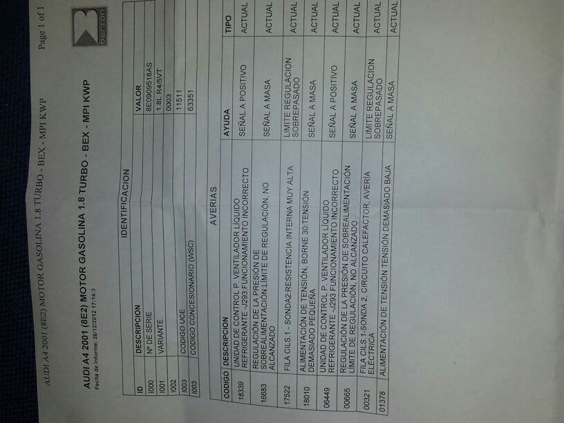

chaves43 Publicado 26 de Diciembre del 2012 Denunciar Publicado 26 de Diciembre del 2012 Hola buenas tardes. Esta tarde me acorde de pasar por el mecánico para meter el coche a una diagnosis para ver como estaba ya que había un par de testigos encendidos . Esta es la hoja de averías. Y quisiera saber opiniones ya que por aquí hay gente de muí buen saber. Gracias Enviado desde mi GT-I9100 usando Tapatalk 2 Responder

MDLSoft Publicado 11 de Enero del 2013 Denunciar Publicado 11 de Enero del 2013 Y uno de esos testigos no era el indicador de batería? porque tensión demasiado baja es porque no llegan los 14v (aprox) del regulador de tensión, probablemente por escobillas gastadas. El primer error parece del conmutador del electroventilador, un fallo relativamente frecuente. Un síntoma de esto es que con el climatizador puesto (frío) solo sale aire frío con el coche en marcha. La regulación de la presión de de sobrealimentación es referente al turbo, que no ha alcanzado la presión que esperaba alcanzar, lo normal es que dando este fallo te hayas quedado sin potencia o al menos lo notes más "flojo". En los 1.8T no se como va, pero en los TDI la presión del turbo se regula mediante un circuito de vacío controlado por una electroválvula, algún tubo se deteriora y se provoca una pérdida de vacío haciendo que la geometría del turbo no varíe lo que debiera, lo que hace que la presión esté por debajo de la correcta. De todas formas los errores habría que probar primero a borrarlos y ver si se reproducen para confirmar que no ha sido algo puntual. Saludos. Responder
