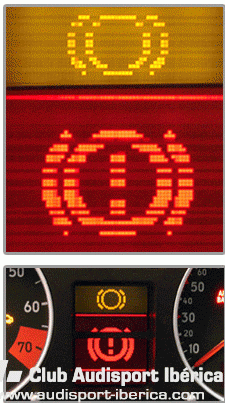

calderamanuel Publicado 28 de Diciembre del 2012 Denunciar Publicado 28 de Diciembre del 2012 Tengo dudas en dos cosas, El Cluster central o FIS tiene perdida de pixeles con el paso del tiempo desde que se enciente, es decir cuando esta frio, el cluster tiene todos los pixeles encendidos, conforme se va conduciendo, la intensidad va disminuyendo hasta el caso de que ya no se logra leer nada... Por otra parte, los PADS de los frenos o BALATAS, estan bien, pero en el Cluster/FIS sale el testigo de que estan gastadas, que podra ser, alguien sabe sobre este error? adjunto una foto de internet SALUDOS!! Responder
adolfonc Publicado 28 de Diciembre del 2012 Denunciar Publicado 28 de Diciembre del 2012 (editado) Muy buenas, respecto al FÍS., es un problema muy común, se puede cambiar. El sensor de las pastillas de freno suele pecar de encenderse bastante pronto, al menos el aviso amarillo de arriba, pero en tu caso también se enciende el aviso rojo de la parte de abajo, sería conveniente que lo revisarás bien por si acaso, con los frenos no debe jugarse!!!! Salu2 Editado 28 de Diciembre del 2012 por adolfonc Responder

jafv Publicado 29 de Diciembre del 2012 Denunciar Publicado 29 de Diciembre del 2012 Sobre lo del testigo de desgaste, revisa la instalación eléctrica con un polímetro y mide la resistencia/continuidad respecto al chasis. Igual tienes alguno de los cables que salen de las pastillas pelados o rozados en algún punto y tocan con el chasis y hacen que se encienda el testigo de desgaste de pastillas de freno. Responder
calderamanuel Publicado 29 de Diciembre del 2012 Autor Denunciar Publicado 29 de Diciembre del 2012 Muchas gracias lo voy a revisar, la imagen que coloque no es la de mi allroad, es una que saque de internet, en la mia no se enciente la parte roja solo la de las pastillas y se va, en mi caso no por lineas, sino que se va a haciendo mas borroso cada vez, pero en las mananas esta encendido muy bien.... lo que mas me preocupa es lo de las pastillas las voy a chequear... muchas gracias! Responder
calderamanuel Publicado 31 de Diciembre del 2012 Autor Denunciar Publicado 31 de Diciembre del 2012 pues solucionado lo de el testigo de las balatas, era un cable roto ! las balatas estan bien!! Responder
