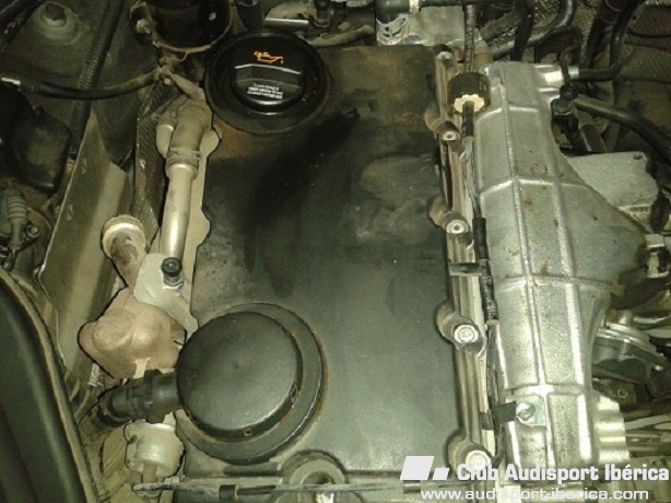

deckel Publicado 31 de Diciembre del 2012 Autor Denunciar Publicado 31 de Diciembre del 2012 Gracias por contestar chicos; Entonces tengo que sacar la tapa de plastico ,la primera que hay,luego sacar la tapa de los balancines y ahí estan los calentadores? Hay que sacarlos con alguna llave especial ? Responder
deckel Publicado 31 de Diciembre del 2012 Autor Denunciar Publicado 31 de Diciembre del 2012 Esta es la tapa que me dices,la de los balancines? Responder
deckel Publicado 31 de Diciembre del 2012 Autor Denunciar Publicado 31 de Diciembre del 2012 Que marca me recomendais? Responder
Carlisu84 Publicado 31 de Diciembre del 2012 Denunciar Publicado 31 de Diciembre del 2012 Si deckel, es sacando esa tapa, creo que la llave para sacarlos es de 10mm. yo le habia puesto unos bosh y en 3 años perfect. Un saludo y feliz año 2013. Responder
